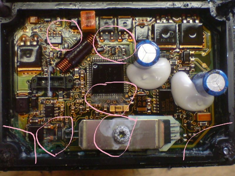

Tak jsem konečně rozkuchal svůj bufík.Nejdřív jsem si myslel že je ta žhavička v háji ale kdyz jsem ji napojil na 12V tak se rozžhavila jako blázen tak jak má.Takže jsem bádal dál a narazil jsem na nejspíš řídící jednotku.Prd se v tom vyznám tak rači dávám foto aby mi někdo z vás řekl jestli je to v háji a pokud jo tak jak s tím pokračovat dál. :cry:
Ty šroubky 4 co tam jsou byly tak zaoxidované že při povolení praskly a jeden šroubek byl prožraný skrz až k té jednotce a přes něj se tam asik dostala ta voda.
Přivítám každý názor jak stím dále naložit.Opravit pokud jde nebo koupit nebo co ja vím :( je mi líto to nechat tak protože ten motor má 390 000 km
a je na tom jak motor který ma 100 000km takže ho nechci zbytečně ničit tím aby byl při nizkých teptotách nepředehřáty.

Uz se mi kolikrat stalo ze zhavicka venku zhavila ale topeni nechytlo pac jednotka tam nepousti proud tak jak ty venku ona si ho tam taktuje voda v jednotce urco dobre neni ale zapomen na to ze by si tam neco propajel nebo tak tohle se rovnou meni

..o kousek níž jsem/jsme to tu řešili...skus mrknout...nejspíš guru snejk..ti poradí....ale přesně jak píše kolega...co se týče řídící jednotky..to je s největší pravděpodobností že je v čudu...třeba by ji někdo opravil...třeba kolega all..už pár kousků opravil....a nebo pak koupit jiné topení funkční....mě to taky nejde...a to už jsem vyzkoušel všechny peripetie....stejně to budu řešit až k podzimu..teď to stejně nemá cenu...http://www.bmwklub.cz/modules.php?name= ... c&t=109251

pošli jednotku, otestuju ti jí a uvidíme co dál.
na diag. auto bylo ?
jednotky umíraj poměrně hojně. pokud bufík fungoval a ted ne, může to být:
1.dmychadlo (také ho můžeš otestovat připojením na 12v)
2.vodní čerpadlo , je na těle webasta (také ho můžeš otestovat připojením na 12v)
3.žhavka (tu už si testnul)
4.ŘJ webasta (to už je konec :-)

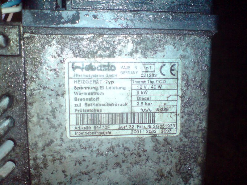

Zdravím, s největší pravděpodobností máš špatnou ŘJ topení dle toho jak vypadá zaoxidovaně, která jde koupit samostatně. Svíčka slouží nejen k nažhavení a zapálení směsi, ale také ke zpětné kontrole plamene. Ty máš jenom přihřívač, nebo nezávislé topení ? Trochu problém je v ceně ŘJ, která se pohybuje okolo 9000Kč, protože se dodává jenom jako komplet s tím kusem hliníku ke který je přišroubovaná. Kdyby jsi měl zájem zkus napsat typ topení a já zjistím cenu dílu.

pekarik píše:Zdravím, s největší pravděpodobností máš špatnou ŘJ topení dle toho jak vypadá zaoxidovaně, která jde koupit samostatně. Svíčka slouží nejen k nažhavení a zapálení směsi, ale také ke zpětné kontrole plamene. Ty máš jenom přihřívač, nebo nezávislé topení ? Trochu problém je v ceně ŘJ, která se pohybuje okolo 9000Kč, protože se dodává jenom jako komplet s tím kusem hliníku ke který je přišroubovaná. Kdyby jsi měl zájem zkus napsat typ topení a já zjistím cenu dílu.
