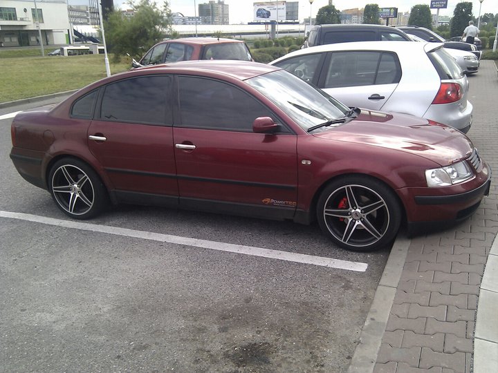

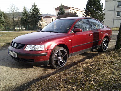

U Passatu jsem koupil osmnactky,na kterych byly 225/35
Jenze:
Diry jako prase v blatnikach,takze dolu s autem.
Jenze
Na nase cesty spis ideal profil 40,jelikoz me to stalo dva disky,nez jsem pochopil.

Ahoj tak ty kola co máš na obrázku jsou pěkné bláto, takže se ani nedivím, že jsi na těch našich cestách odrovnal dvoje, ten profil 40 tomu taky moc nepřidal :lol: . Jinak když koupíš origo kola BMW s předepsaným pneu neuděláš chybu. Koukni do katalogu http://felgenkatalog.auto-treff.com/ jinak jestli 17" nebo 18" nějak extremní rozdíl tam není, pokud nemáš sport. podvozek. :wink:
