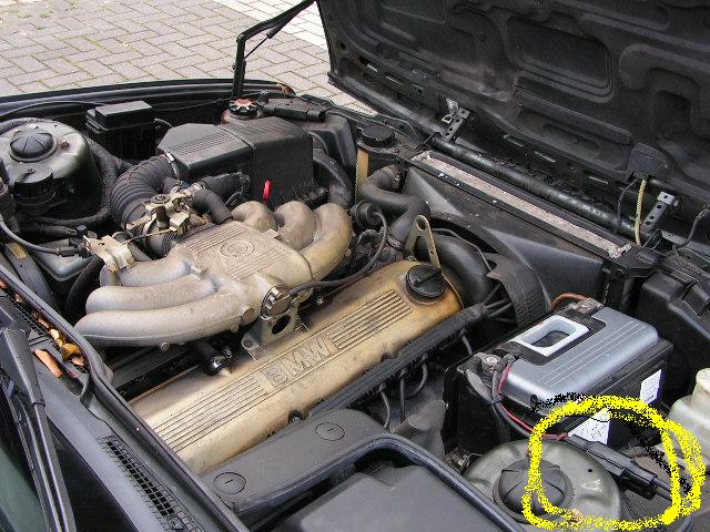

Zdravicko mohl by me nekdo prosim poradit jak resetuju OBC IV ?, jedineho co stale ukazuje BC je udaj PPPP a neprichazi mi zadny proud po otoceni klicku v zapalovani do pristrojove desky.

s tim nema co delat OBC IV...
to vypada ze ti nejde proud dozadu do tech kramu pod sedackou nebo spinacka zlobi... takhle tezko rict muselo by se videt / zmerit...

Problem vyresen, byla praskla pliskova pojistka 80A na plusovem kabelu od baterky u motoru.

#4 Příspěvek od Snejk »
no vidis to je presne ono.. to napaji ty kramy pod sedackou a vubec interier :)
