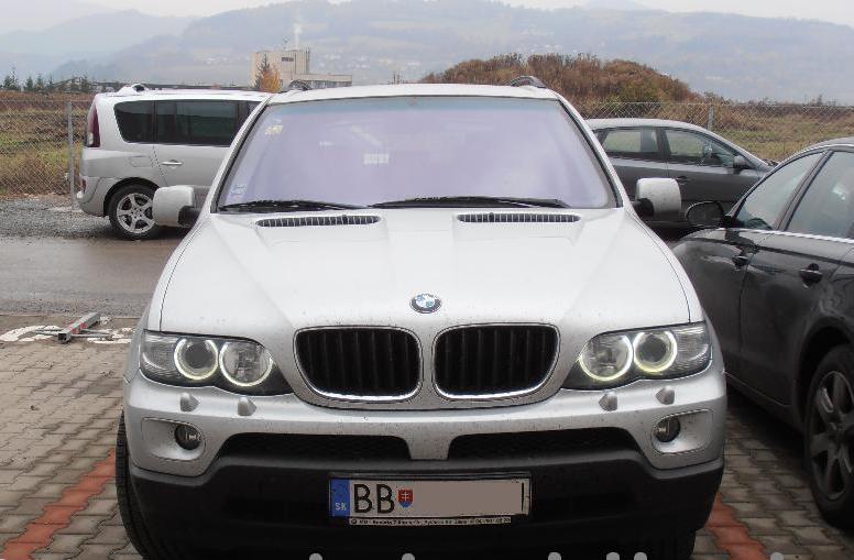

vlevo 5W vpravo 10W(nejsilnější co se zatím asi dělá)
