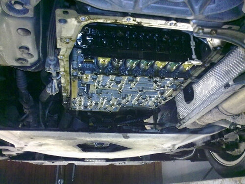

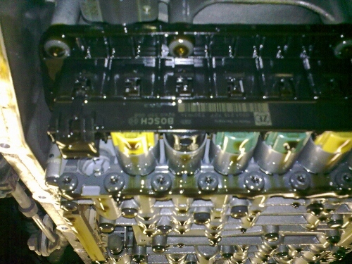

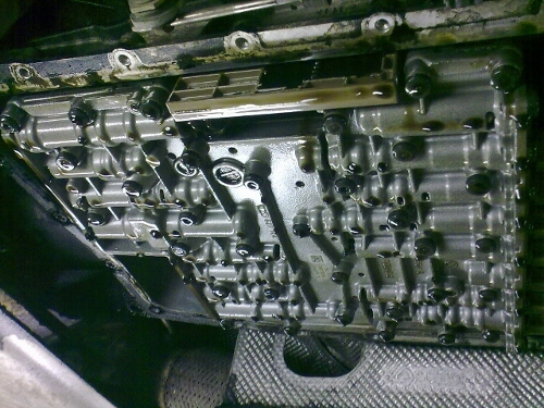

tak dnes udelana vymena oleje v automatu nejaky dobrak predemnou to nikdy neudelal takže 225tis na jednu napln nazec mechanik řikal že mužu byt rad že to řadí olej smrděl po spalenym oleji po vyměně a 2proplachech prevodovka řadi jak po masle.

Jsem zvědav, jestli klekne nebo ne... Čeká mě taky výměna a s takovýhlema kilometrama je to 50/50 :D

podle mě je hovadina tvrditt, že převodovka klekne, jen kvůli tomu, žes na ní udělal servis :-) to je přece kravina, když jí ba naopak ulehčíš a´t se netrápí s tím přejetým olejem, neboj udělals jen dobře a měň to pravidelně (vlastní zkušenost)

rooc píše:podle mě je hovadina tvrditt, že převodovka klekne, jen kvůli tomu, žes na ní udělal servis :-) to je přece kravina, když jí ba naopak ulehčíš a´t se netrápí s tím přejetým olejem, neboj udělals jen dobře a měň to pravidelně (vlastní zkušenost)
No kravina to není.Je to docela známá věc že výměnou oleje jí bud zachráníš nebo pohřbíš.Prostě novej olej rozpustí usazený sračky a ucpe kanálky a je vymalováno.
