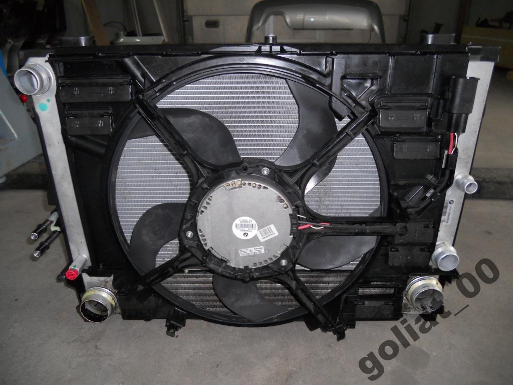

To se teda pleteš určitě musíš sundat přední část krytu pod motorem jinak to nejde u E60/E61 když je cely spodek zadeklovan a ventil je ještě dost vysoko a křížovým šroubovákem ? to snad na E39 ! pro nazornost přikladam foto chladíče ta vypust je to červené

Omlouvám se, už všude vidím E39 :-D.
Pardooon :-)
