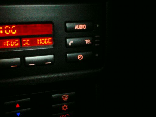

zdarec..mám dotaz..zřejmě na snejka :D ...jak se dá přenastavit webasto z příhřevu na plnohodnoté topení když auto má jen BC malý v budíkách...? :?: ..(tudíž na MID je jen tlačítko hodin)....to se musí ten MID vyměnit?..
Snejk
Příspěvky: 3118
Klubové ID: 2166
#83 Příspěvek od Snejk »
jj mid i radio... proste cely set.. zrovna v pondeli to du robit na jednu e39

za 1. jestliže je v mém autě namontované topení Z/C..(s oběhovým vodním čerpadlem přímo u topení) a slouží pouze jako dohřívač motoru...lze toto topení přenastavit aby pracovalo v režimu i klasického nezávyslého topení. Mám tím na mysli pomocí originálního vybavení auta...?( např.MID panel)...moje auto je bohužel vybaveno jen tímto panelem
už jsem to tu lehce řešil ..bylo mě doporučeno..vyměnit MID panel aby měl tlkačítko BC..jenže dle některých velmi neustálených informací..bylo mnou zjištěno že investice by se asi zřejmě měla zaměřit i na výměnu přístrojovky...s verzí palubního počítače "HIGH".. bylo mě řečeno, že moje verze palubního počítače nebude komunikovat s tím MID panelem..co vyměním a bude na něm tlačítko BC...
..další postřeh je ten že někdo tvrdí o tom že topení verze Z/C nelze "prej"využívat jako nezávislé...kdežto jenom Z..nebo C je plnohodnotné topení....osobně jsem se tedy přesvědčil na svém autě že u mě je topení zmiňováno výše..Z/C a má na sobě přídavnou vodní pumpu(čerpadlo)..a ty zbývající dva modely ji nemají dle sehnané dokumentace.. předpokládám teda že to čerpadlo přídavné je obsaženo v bloku vodních ventilů regulace topení..tudíž plní defakto uplně stejnou funkci jako to "dole" u webasta...
..tímto bych chtěl asi říct že tvrzení některých "odborníků" je asi dosti scestné a je to jako když někdo mele "o koze a někdo o voze"..už mě to nebaví furt někoho po servisech přesvědčovat o něčem jiném.... :cry:
Otázka tedy zní zřejmě na mistra SNEJKA (kterýmu jsem se pokoušel dovolat a nebere mě to abych se sním domluvil na tom že mě to rozchodí :wink: )..jestli bude stačit jen výměna toho MID panelu a nebo i celé přístrojovky... :?: ..jestliže bude ve všem problém nastupuje verze č2: ..a to tato nechám si namontovat časovací hodiny..(neoriginál) a možná i GSM jednotku....ovšem po dnešním sáhodlouhém pročítání všelijakejch for..ohledně webasta..vyvstal další problém a to ten že se řízení topení rozděluje na ANALOGOVÉ a DIGITÁLNÍ...a servismani se origo zapojení "prej"trochu bojí...no nevim teda co si mám už o všem myslet...protože opět kolují jen dohady o tom či je to topení v autě z roku 2002 leden..to či ono... :roll:

zde tlačítko jen hodin
panel MID.jpg (19.61 KiB) Zobrazeno 1398 x
