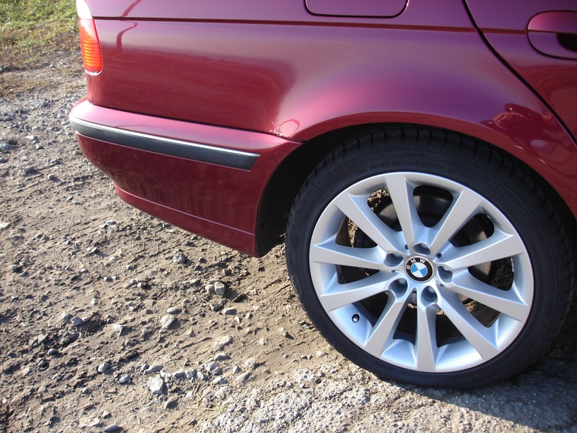

Ahoj.Mám prosbu.Naskytla se mi koupě pěkné E39ky 528i r.v 1996.Má snad jedinou vadu na kráse.Začínající korozi zadních lemů.Mám to risknout a koupit?Nerozpadne se to auto za dva roky úplně jako Mercedes? :-))Přikládám foto koroze.

Tohle přece není nic tak hroznýho...
Nevím proč by se mělo rozpadat, ale musíš to spravit, samozřejmě nejlíp ještě před zimou.
Měl jsi auto zvednutý?

to mam taky,už dva roky a furt stejný....jinde nic...

Chce to co nejdřív udělat.Pak je šance že to nějaký čas ještě vydrží.

Zvednutý jsem to neměl.Chci koupit něco,co mi vydrží aspoň pět,šest let....nebo ještě lépe furt :D Někde jsem tu právě četl,že s korozí se bojovat nedá.....

jj tohle ma bohuzel temer uz kazda e39... a ta ktera to nema, to ma jen ze to jeste nejde videt :-( kdo venuje trochu casu sve e39, tak dolu naraznik, ocistit, reaktiv a dokud to jde jen do hrany, tak osetrit, aby se nemusel lakovat blatnik.... Tady tohle uz je povic, ale stale resitelne.
A dalsi vec, mrkni na spodky dveri, hlavne ridic a spolujezdec... ale poradne, pod tu gumu, od ni totiz koroze zacina... :-(

Děkuji za radu.Jak je na tom tento model s podlahou a částmi,které vidět nejsou?

Nech si to zvednout a pořádně se podívej zespodu za pravý zadní kolo je tam baterie a dost často to tam hnije... další prahy,kolem těch kostiček na hevery.....
