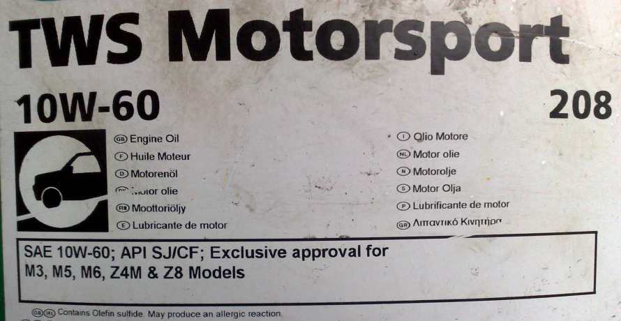

mužu ti garantovat, že specifikace SAE opravdu nemá vliv na hydraulická zdvihátka. Například SAE 5W - 30 znamená, že 5W je čerpatelnost za studena a druhá číslice odolnost ve vysokých teplotách a zatížení. Určitě není zavadějící informace to, že když si člověk dá do vozu olej 10W- 60, třeba ten, na jakej dal odkaz kolega výše, tak to tomu motoru neuškodí. Naopak, pokud se olej bude měnit po 15 000 km místo po 30 000 km.
A naopak, krom studených startu k největšímu opetřebení motoru dochází při rychlé jízdě, s plným využíváním výkonu motoru a při vysoké teplotě oleje. Tam je nejučinější olej 10W - 60 a nejvíce ten motor chrání.

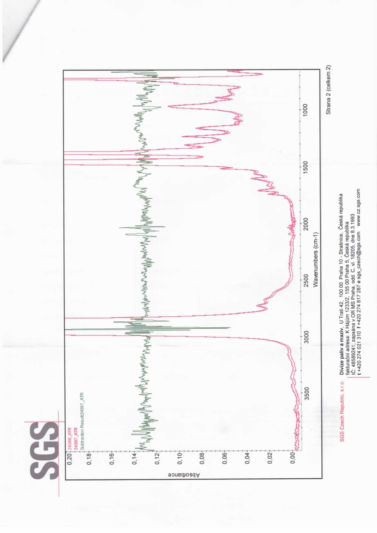

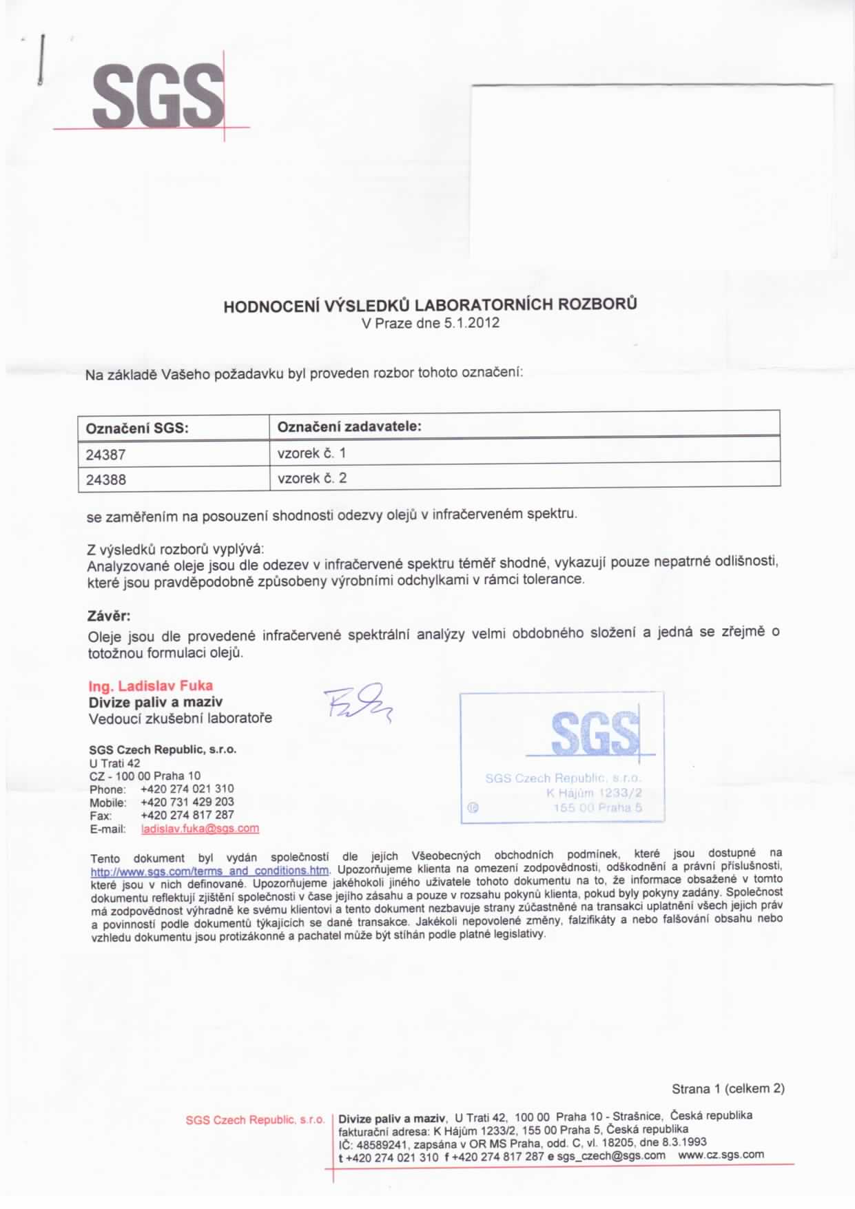

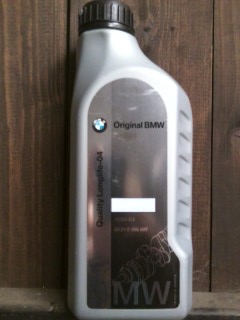

Zdravím všechny fanoušky BMW. Pro klid v duši jsem si nechal udělat rozbor originálního oleje BMW Longlife - 04 SAE 5W-30 v laboratoři SGS Czech Republic - Divize paliv a maziv.
Originální olej zakoupený v BMW servisu za 610,-Kč /1litr a ten samý olej zakoupený v e-shopu za 181,-Kč /1litr včetně DPH jsou naprosto stejné! Pro ty, kteří tomu nevěří přikládám přílohu

nechci napadat tohle vyjádření ale je to fakt dobře napsaný :D :D
TÉMĚŘ SHODNÉ
PRAVDĚPODOBNĚ
ZŘEJMĚ 8O 8O 8O pochopil jsem že bud se ASI jedná o stejný oleje nebo je to slovní hříčka :wink: :wink:
