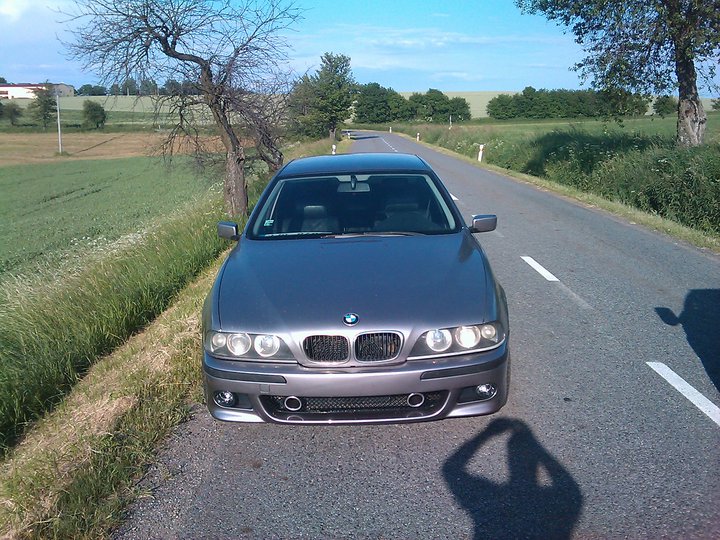

Heleď,já kupoval přední tady http://reviloshop.cz/store/goods_JOM-51 ... paket.html
A jsem spokojen,sedí krásně,je to plast a řekl bych že dost kvalitní výrobek... samozřejmě že nejlepší je origo,ale dej 5tis za starej nárazník bez lišt,grillu a mlhovek :roll: tady je foto po laku a na autě....

Vypada dobre, ale chtel bych to bez tech kolecek uprostred. :)

Tak samozřejmě ty "kolečka" jsem si dodělal já :D jinak bych řekl že je to to samý jak jsi sem dával ty,akorát když si to spočítáš,tak tě to vyjde levnějc koupit z toho reviloshopu bez mlhovek.... kupoval jsem mlhovky v auto kelly a po slevě cca 1500Kč obě :D

no kromě těch krytů zespodu nárazníku a podběhů, by tam chtělo dát ještě i zbývající plasty, náfuky na brzdy a k alternátoru, pak i ten plast před chladičem je trošku jiný. A do té spodní mřížky patří i lakovaný kříž.
Prostě vyměnit jen nárazník sice jde, ale tak úplně nestačí.
Ty díly okolo sou celkem mastný a proto se na to většina vysere a pak tu jezdí spousta bastl aut.
Jinak ten nárazník od fubutomase vypadá na fotce slušně. Ale cena je na prvním místě, takže sice vypadá tak ja má, ale se serepetičkama okolo už se předem nepočítá, tímpádem ve výsledku bude auto vypadat lépe ale fungovat hůře... :roll:
