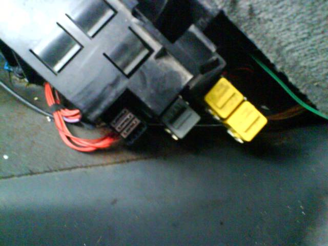

Ahoj, rád bych se zeptal na následující problém: od jisté doby, nevím od kdy, protože autem večer téměř nejezdím a přes den to neregistruji, mi nesvítí uvnitř vepředu vůbec nic, ani centrální, ani boční "světýlka", přičemž zadní lampičky ano. Nesvítí ani světlo v kufru, ani v motorovém prostoru. Otevírání a zavírání, zamykání a odemykání, nic nepomohlo, ani promačkání kontaktů v předních zámcích na kastli. Nemůže být oddělaná nějaká pojistka a kde bych ji případně našel v pojistkové skříni? Neměl byste někdo obrázek skříně s vyznačenou pojistkou? Případně nějaký tip, nebo nápad? Měl jsem taky vycvaknutý dekl s ovládáním el. šíbru, ale na nic jsem tam moc nesahal...

Pokud se nepletu, měla by být pojistka pod zadní sedačkou za řidičem, tak se zkus podívat. U E32 tam byla 100% a u e34 myslím taky.

jinak jsem dneska odklopil sedačku, všechno vycvakal, prostříkal a nic se mi nezdálo vypálený, ani v pojistkách v motoru nebyla žádná posrušená....
zítra chci ještě proměřit, jestli jde ke světlu proud....

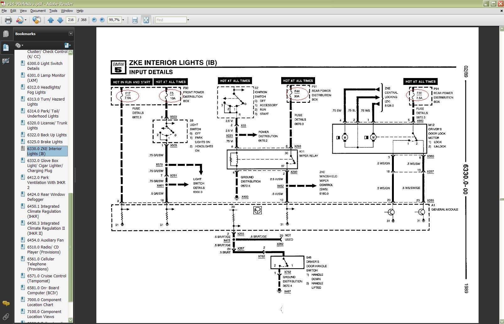

pod zadní sedačkou za řidičem, pojistky č. 44, 47, 30 viz "obrázek1" (32 neobsazena) byly osazeny 7,5A pojistkami, přičemž podle návodu mělo být 7,5A+30A+30A původní stav viz. "obrázek2" (3x 7,5A !), jedna z poddimenzovaných pojistek to tudíž neunesla a vyhořela.
díky za nasměrování, jinak z jedněch fan stránek jsem stáhl soubor e34-90elektro.pdf a tam je všechno pěkně popsáno, po chvilce študia bylo jasno.

je tam vzadu pod sedačkou ještě časové relé stmívání vnitřního osvětlení.....já jen , že já měl problém s ním. Vybíjela se mi přes něj baterie,aniž by to tušil.Já vnitřní osvětlení nepoužíval.
