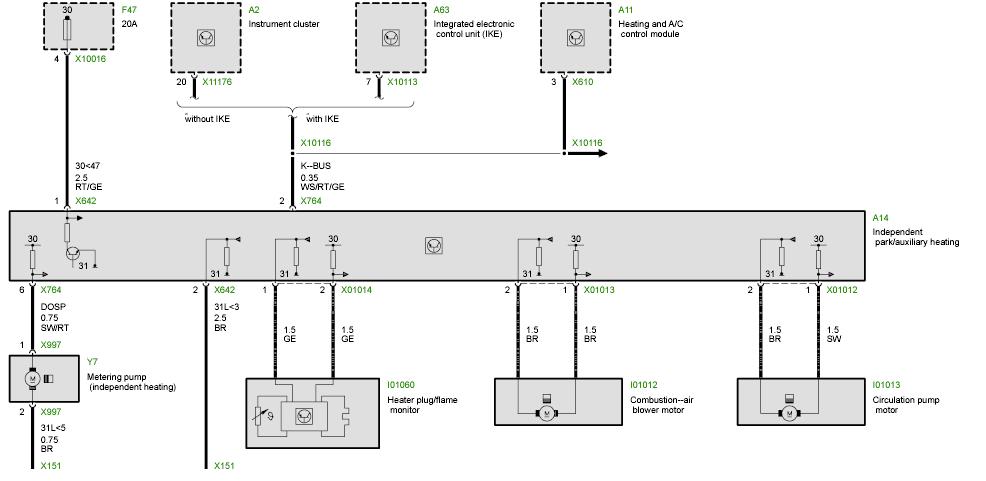

Ani náhodou bych si nedovolil Ti odporovat Jaromíre. Jen jsem si to zatop-topím trošku zjednodušil - více jsem už psal před rokem +2 dny tady http://www.bmwklub.cz/modules.php?name= ... highlight=. Ale když tam Webasťák najde původní ŘJ pro BMW, tak tam snad dá ŘJ pro BMW. A na otestování tam stendy mají, alespoň v tom Weidenu.
Ale jak čtu, budeme muset pokecat. Mám auto 09/1999, K-Line, s INPA se do topení dostanu, nahodím, vypnu, naftu stříkám, teploty měřím, přídavnou pumpu ovládám. Ale je to příhřev, protože nemám velký BC.

proste na tohle, ridici jednotku novou ve webastu nevedou.... alestpon ne v ceskym a ne ofiko pres sklad ani pres sefa cesky centraly
mozna ze si mel stesti a nekde po nemecku nejakou vystourali primo sami technici... urcite by me zajimalo jestli jich maji vic... nebo to proste tahnou pres bmw v nemecku, protoze i u nas s tim nevahaji oslovit bmw a to webasto tam koupit... to vim ...

jj tvuj obrazek presne popisuje to stastne promile vlastniku 530d kteri si muzou koupit jednotku od webasta ... i kdyz bych nedal za to ruku do ohne kvuli te TXD lince (zeptam se
) ale stejne, tohle v aute stejne nikdo prakticky nema a asi bude dlouho trvat nez nekdo s tim dojede to resit...
prvnni priznak tohohle webasta je jeho absence diagnostiky... pak je dobre se tam podivat jak to je zapojene
