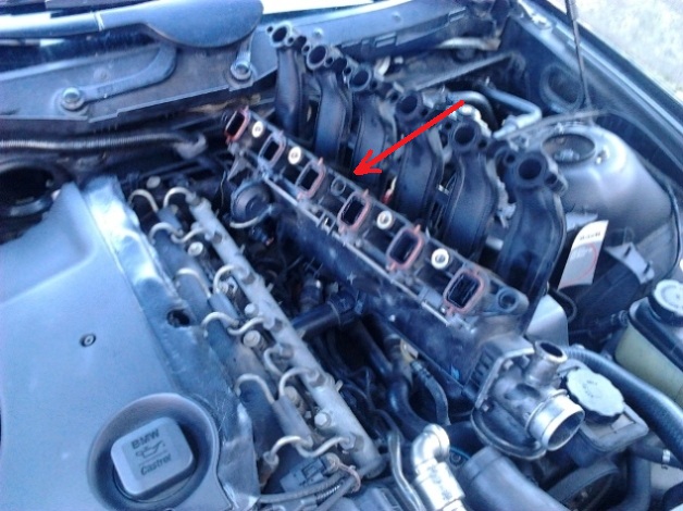

ještě jedna věc,nevíš zda se nechá sehnat zvlášť tahle těsnící podložka,jedna mi tam chybí :?

Sweden píše:ještě jedna věc,nevíš zda se nechá sehnat zvlášť tahle těsnící podložka,jedna mi tam chybí :?
Nejspíš v BMW, ale nechybí ti tam náhodou dvě? Taky mi jedna chyběla a našel jsem ji na plastech pod motorem :)
