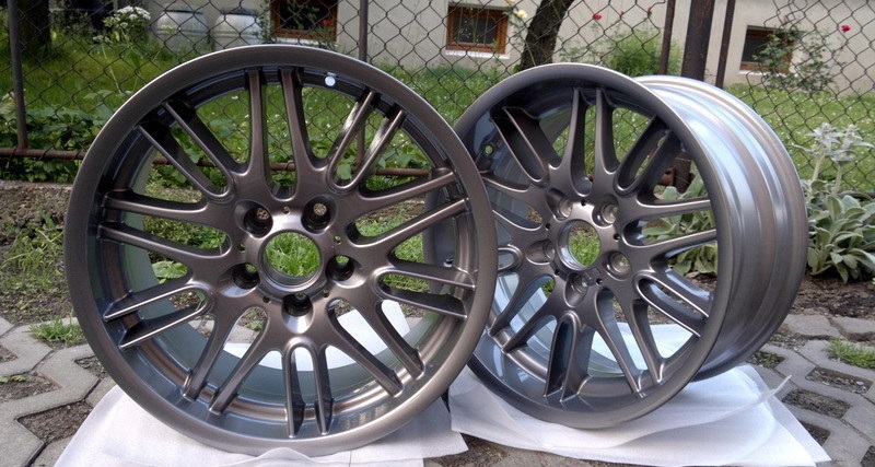

Zdravim chlapaci, pujdou mi tyhle kola na e39 530d?jsou to 18´´,predni et18 8´´ a zadni et22 9,5´´

Pujdou urcite, ja pod ne davam jeste podlozky

to i s temahle parametrama jsou schovany v podbehu?jaky tam prijdou gumy?

Já mam 9" disky a mam na nich 245 gumu a je roztažená, takže si myslim, že ty tam dáš minimálně 265 možná 295 gumu aby nebyla moc roztažená...

v TP mam napsany predek 235/40 r18 a zadek 265/35 r18, to bude divny kdyz v zadu budu mit nizsi pneu, v tp mam napsany, ze na rafku 9Jx18 musi byt pneu pouze brigestone nebo dunlop

roske-e36 píše: v TP mam napsany predek 235/40 r18 a zadek 265/35 r18, to bude divny kdyz v zadu budu mit nizsi pneu, v tp mam napsany, ze na rafku 9Jx18 musi byt pneu pouze brigestone nebo dunlop
265/35 nejsou nizsi nez 235/40

Je to procentuelní poměr šířky k víšce,takže nižší sice jsou,ale jen o cca milimetr .

245/40 a 275/35
