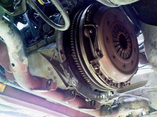

Tak spojka vyměněna. Cca 7 hodin i s čištěním převodovky. Co mě překvavilo tak dvojhmotový setrvačník, jestli to teda je 8O . 8O Jsem myslel, že je to výsada aut max. 10 let starých. Středící trn jsem použil trn z převodovky žigula- ložisko má stejný průměr a tisícihran jsem nastavil lepící páskou.

dvouhmotak u bmw je starsi nez my dva :)
