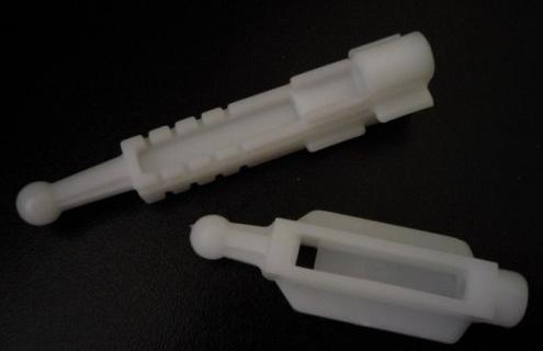

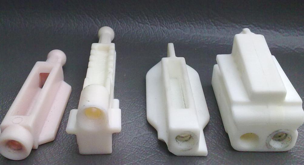

Měl to být štelovací prvek do předních světel na E39. Vyfotil jsem ulámaný a nový a vypadjí jinak a nepasujou tam. Nevíte z jakýho modelu je to co mi prodali? Jak to řešit, nemůžu jezdit protože nemám světla :cry: Jestli to poznáte na fotkách tak prosím poraďte z čeho to je? Děkuji za každou radu.

tak řeší se to tak že jim je vrátíš a budeš požadovat ty co potřebuješ ;) jinak v ETK to musíš najít přesně a pak by se nemělo stát to co se ti stalo.

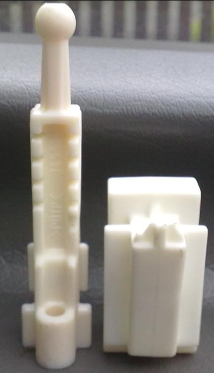

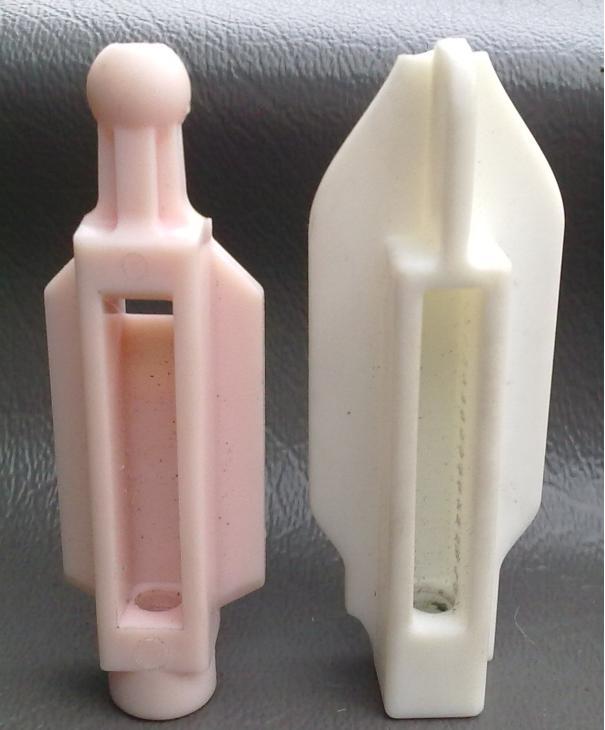

Ty nový vlevo jsou z E39 před face (do 2000).
Ty vpravo jsem neviděl, nicméně, není to z lamp E39 po face? Ty nejdou oficiálně rozdělat... A myslím, že tedy nejdou ani objednat štelovací prvky...

vasapasa: ano prodali ti poface a ty potřebuješ předface, takže vrátit a druhý pokus :wink:

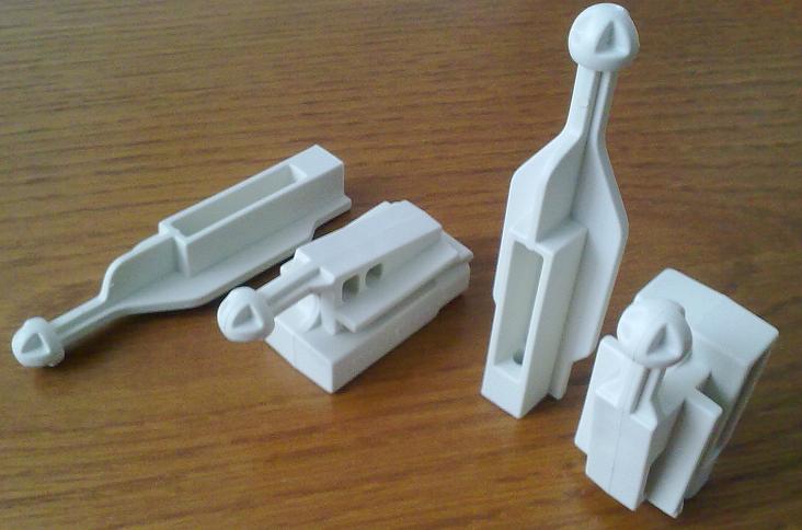

Trochu to tu vzkřísím - v té origo sadě tyček pro předFL jsou 2 ks nebo 4? Neboli je to sada pro jedno světlo nebo pro obě?
Obrázek Touring & Compact
Nic z toho, co píšu není pravda. Vymýšlím si, abych byl zajímavější ...
vasapasa
Příspěvky: 171
Registrován: úte 29.06.2010 00:00
Bydliště: okr. Šumperk
#20 Příspěvek od vasapasa »
Dan td píše:Trochu to tu vzkřísím - v té origo sadě tyček pro předFL jsou 2 ks nebo 4? Neboli je to sada pro jedno světlo nebo pro obě?
V original sadě jsou 2 kusy = oprava jednoho světla.
Loni tato sada stála v BMW olomouc 430Kč (včetně DPH)
K opravě obou světel tedy potřebuješ 2 sady (4tyčky) = 860Kč
Jsou to ty tyčky na černém pozadí.
Faceliftová sada se neprodává v BMW, kdyby někdo chtěl mohu ji sehnat za 720Kč - 1 sada nebo 1390Kč za 2 sady - na fotce s hnědým pozadím.
