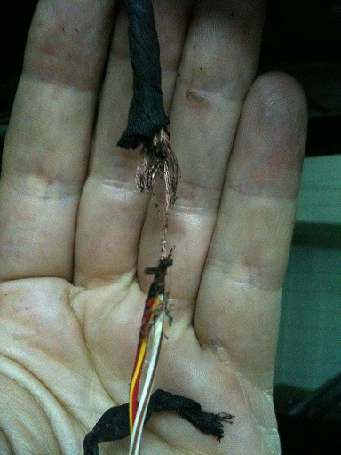

problém s rozsvícením osvětlení v kufru, prostě to začlo svítit kdy nemá, za jízdy, při zařazení zpátečky, při zamknutí auta, naprosto sporadicky !
:D Nestalo se tohle už někomu ?
Daří se mi to zatím zhasínat otevřením a zavřením pátých dveří, někdy na poprvý spíše na podruhé.
Díky za tipy

...tak tohle byla závada
Jeden z 8mi šroubků, který drží polstrování zadních dveří byl zašroubován do drátů !!
Při demontáží to začlo čoudit a jiskřit, málem mi to chytlo ! 8O
