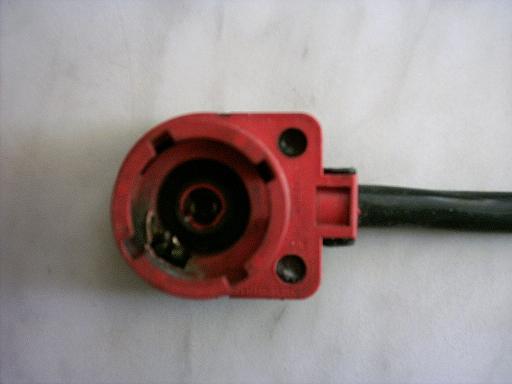

Jde o originál facelift HELLA
mám poškozený (opálené kontakty) konektor ten červeno černý, který se natáčí na xenonku. Dá se sehnat jen ten konektor a připojit na něj původní dráty z trafíčka? Nebo je třeba koupit celý kabel od trafa i s tím konektorem??

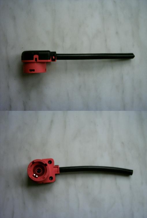

Já tam napasoval tohle:
http://www.flajzar.cz/autodoplnky/nahra ... jimkou.htm
Ale musil jsem upravit těsnící gumu kolem světla.

tak jsem kontaktoval uživatele Harry002. Dostal jsem na něj kontakt, že to pry vede origo HELLA, tak se nechám překvapit :D

kupca píše:Já tam napasoval tohle:
Přesně tak, toto viz odkaz je kopie patice značky Koito/Denso.
Já mám přímo tyto nové patice Hella. :wink:

Stává se to docela často když někdo špatně nasadí patici na výbojku a neuzamkne jí, tak to i tak funguje, ale je tam i při každem startu výboj mezi kontakty. :!:
