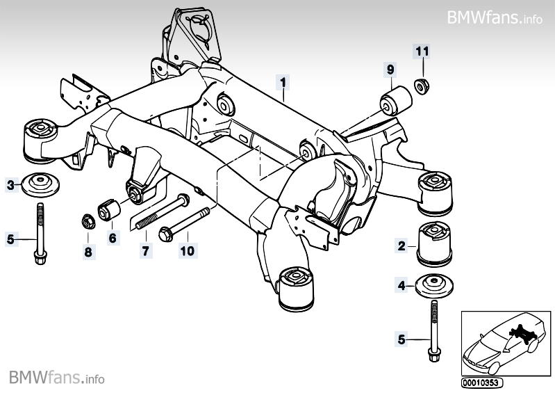

Jsou to tyhle? Sorry fotil jsem to z mobilu.

Ee. Proč neklikneš na ten odkaz nade mnou, co dal LUKAJDA? Díl číslo 2

Aha to jsem přehlídl takže tento? Nejsem mechanik takže díky za trpělivost. Proč se ty nahrané fotky nezobrazí?

Protože nejsi člen, já je vidím. To, že je můžeš nahrát, je bug fóra...
Jj, to je on... Jeden ze čtyř macků...
