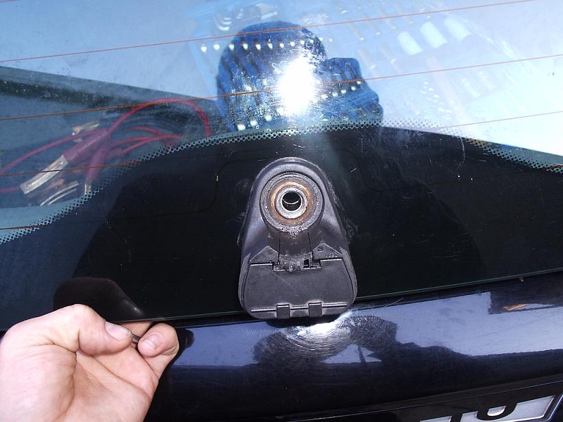

Tak mam taky zatuhlý zadní stěrač :cry: . Bohužel dost fest a nejsem to schopen rozhýbat - WDčko z toho už všude teče potokama . S velkými problémy se mi podařilo sundat ramínko stěrače, ale už se mi vůbes nedaří povolit tu matku tuším 22, která to všechno asi drží u okna . Docela se bojím za to vzít extrémnější silou abych něco nepo.... . Máte někdo v kapse nějaký trik co by se s tím dalo dělat ? ( poklepat - bojím se o okno, nahřát - opět to okno... )
Díky, Karel

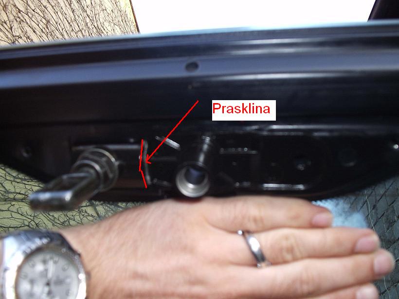

to tady fakt nikdo neví jak rozebrat celou část zadního stěrače ? Podařilo se mi sundat ramínko, povolit 22matku pod ním, vybouchat ven osičku stěrače s tisícihranem, ale teď už dál nevím jak to rozebrat víc . Potřebuju totiž vyměnit prasklý díl zespod viz. foto . Zhora a ani zespod už není co povolit . Jak dál ? V ETK tato část vypadá ještě jinak viz. http://www.realoem.com/bmw/showparts.do ... g=61&fg=45 .
