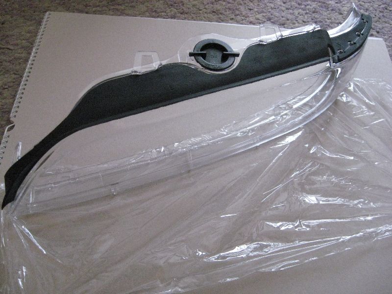

Horko těžko se dají sehnat i POfl kryty světel ( světlo se musí "rozpéct" v troubě aby povolilo lepidlo, ale kryt jde pak sundat..) viz. http://files.uloziste.com/bae77e10462ab647/ (prodává tady na klubu jeden člen..)
Pochybuju ale, že to půjde jen tak vyměnit kus za kus. První problém je už jen ten, že POfl jsou to pouze "skla" kdežto PŘEDfl je součástí krytu i vnitřní plast s rozptylovýma čočkama..
řeším to taky. Mám PŘEDfl lampy s oranž.blinkrem bez rozptyl.čoček s dodělanýma AE. Žádná hitparáda, ale alespoň ty světla jsou origo Hella. Hlavně se chci vyhnout těm odpornejm kopiím..
Jinak Auto kelly zajímavě Levý kryt AKCE cca.600,- a pravý kryt 1.800,- ?
Pro orientaci fotky obou verzí světel k porovnání..
kryty po FL.jpg (89.09 KiB) Zobrazeno 482 x
