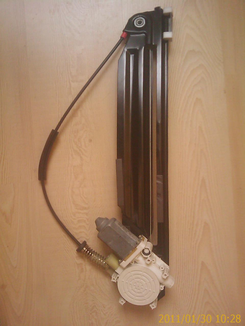

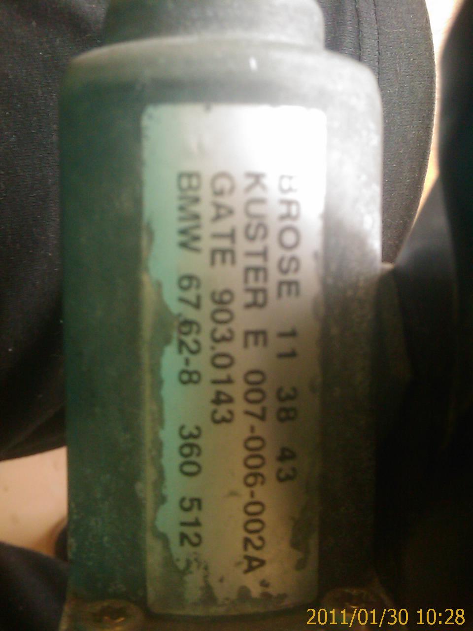

Mám takovej dotaz, odešla mi levá zadní stahovačka, tak jsem přes net koupil jinou, že to prohodím a nebude zas co řešit. Jenže borec co mi to prodával mi poslal jinou. Když jsem přijel do servisu, řekli mi, že tahle na e39 není (na 39 má mít snad dvě ramena a motorek jinde...).
Jde mi o to, z jakého modelu to může být... byl k tomu i svazek drátů co vedou do těch dveří (to je na e 39)... sere mě to ...

podle čísla motorku je to na E39 (nebo Z8 ) najdi ještě číslo přímo na té stahovačce
http://bmwfans.info/parts/catalog/67628360512/

Teď koukám na ten odkaz, co jsi mi poslal a jestli vidím dobře, tak je to jasné ... já mám el. stahování okna a na tom schématu je manuální ... takže pro e39 dobrý, ale stejně neřeší můj problém ... :(

je možné, že by předface e39 měli jinou stahovačku zadního okna než faceliftové modely?
Podle katalogu tam stahovačka (motorek i samotná te lišta) patří, ale v servise nad tím vrtěli hlavou ... :cry:

Je to dokonce jisté. Tohle je z FACE modelu. Předface mají lyžinu zvlášť a motorek přišroubovaný na dveřích. Oboje propojené dvěma bowdeny.

Díky moc, aspoň mám jasno ... a zaměnt to asi nejde,c o... nechce se mi shánět jinou ... moc jsem jich neviděl ... :cry:

Někdo mi říkal, že při troše "český" vynalézavosti/improvizaci to jde. Jde jen o to mechanické usazení, aby okno jezdilo jak má.
