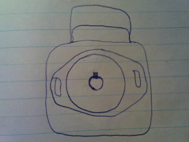

Zajímalo by mě, jestli jde nějak zkontrolovat usazení prvního řetězu, mezi klikou a čerpadlem. Myslím bez demontáže prsou. Chci se přesvědčit, že rozvody nejsou přeskočené, ale ta tečka na řetězovém kole čerpadla, co má mířit nahoru, je sezhora a hlava se mi kvůli tomu teda sundávat nechce. :) Nějaká finta, jak to poznat jen tím otvorem v prsách? Třeba úhel vychýlení drážky pro pero od svislé roviny nebo tak něco? Čerpadlo mám dole, takže na kolečko vidím z obou stran. Díky. L

Jé, to vím. :) Ale jak poznám, kam potřebuju přeskákat? Neboli v jaké poloze má být řetězové kolečko na čerpadle, když nevidím na tečku? Neboli otázka, ze které vzešla tato diskuze. :)

Při zaaretovaným motoru vychází postavení čerpadla tak že klínek na hřídelce čerpadla je směrem nahoru ke středu čerpadla.

Hm... To páni inženýři bavorští na tohle nepomysleli? Proč tu tečku dali sezhora a ne zepředu?... :) Tohle mi přijde takové nepřesné, vzhledem k tomu, o kolik se dá s čerpadlem na bloku pootočit...

Ale vždyť to nemusí být nastavený úplně přesně, vždyť se to pak doladí naklápěním čerpadla.

Jasně, ale o zub už mi to přijde dost... Nebo ne? Abych pak nenastavil předvstřik podle hodinek a pak nezjistil, že mi to stříká do jiného válce. :)

jeden zub dohoníš i naklápěním čerpadla.
