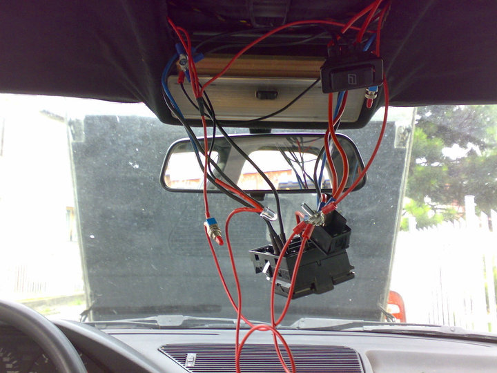

Ja som si to dorábal sám s pozičných svetiel na náves kamiónu,
nevyzerá to najhoršie, ale zasa ani najlepšie,
Z toho ebay-u, už som pozeral dymové ...
Inak ja som si vytiahol od baterky, ďalšiu vetvu elektriky a mám je cez spínač napojenú na viac vecí...(tie obrysovky, šíber, el. okná, mám na tom aj nabíjačku USB na i-Pod
