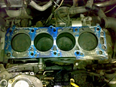

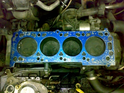

Cauky. Jestli se ti straci voda a olej tak to vypada na tesneni. Zaskrabavam motory do roviny tu cast kde jsou valce. Z vlastnich zkusenosti doporucuji motor prerovnat. Jestli ti v servisu reknou ze to je zbytecne tak stim nemaji zkusenost. Delam to i v autorizovanych servisech a i pro firmu ktera se zabyva pujcovanim zavodnich aut na rally. Posilam i fotky jak to vypada takovy motor kteremu odeslo tesneni. Jsem ze Zlinskeho kraje. Jestli budes chtit pomoct nebo mit nejake otazky tak se muzes ozvat 608 828 871
motor po zaškrabáním.jpg (154.84 KiB) Zobrazeno 501 x
motor před zaškrabáním.jpg (141.67 KiB) Zobrazeno 501 x
