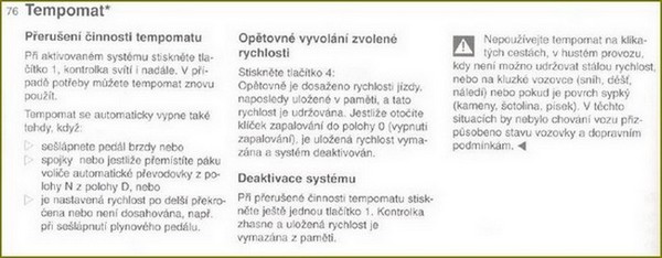

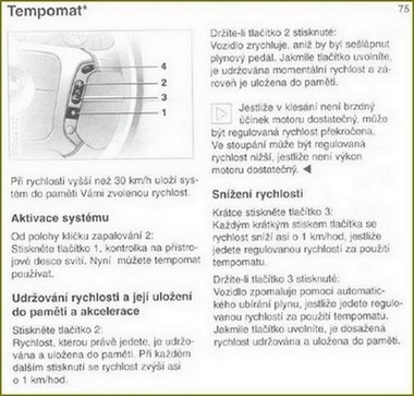

Co říká manuál...
tempomat 1.JPG (49.69 KiB) Zobrazeno 339 x
tempomat 2.JPG (47.43 KiB) Zobrazeno 339 x

takže vyzkoušeno, funguje jak ma:) takže dík moc za vysvětlení :)
