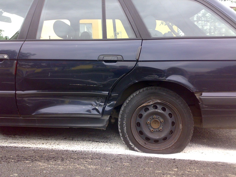

Zdravím, sjíždí se mi lévá zadní pneu po tom, co jsem dostal ránu na kolo. Kolo jakoby vyjíždí ven z auta a sjíždí se vnitřní polovina pneumatiky. Byl jsem s tím na geometrii v jednom nejmenovanym servisu, kde mi bylo řečeno, že u E34ky se vzadu sbíhavost udělat nedá. Co je na tom pravdy? Máte někdo zkušenost? A je-li tomu tak, co s tím? Výměna celé nápravy?

- 11082010368.jpg (183.98 KiB) Zobrazeno 193 x
osobne bych se uchylil k vymene ramene napravy. a modlil bych se, aby to neodnesla i napravnice, protoze to je vetsi opruz (vymena) . na druhou stranu pokud budes potrebovat napravnici na 520 (malou), tak jednu mam, zachranil bys ji pred kovosrotem. rameno bych taky nekde asi vyhrabal komplet i s loziskem...
Pochopil jsem správně z Tvé odpovědi, že sbíhavost štelovat nelze? Říkali něco o tom, že to jde až na E39ce, ale nevím, jak jsou důvěryhodní...
Jinak teda radíš zkusit vyměnit rameno a modlit se aby to pomohlo jo? Když jsem to měl zvedlý, tak jsem všechno prohlídnul a nikde jsem nic ohnutýho neviděl, ale to asi jen tak vidět nepůjde. Ta sjetá guma mluví za vše a je to vidět i pouhým okem když si lehnu za auto a zkouknu si v lajně zadní kolo s předním, tak je úplně jasně vidět, jak letí... Docela se divím, že to nedělá brajgl na sněhu, protože je to celkem hodně a i tak zadek drží jak přibitej, pokud teda nešlapu moc na plyn.

jeeh sorac, nic tam stelovat nejde, koukni do etk, uvidis sam. neradim nic zkouset, radim vymenit rameno;-)
