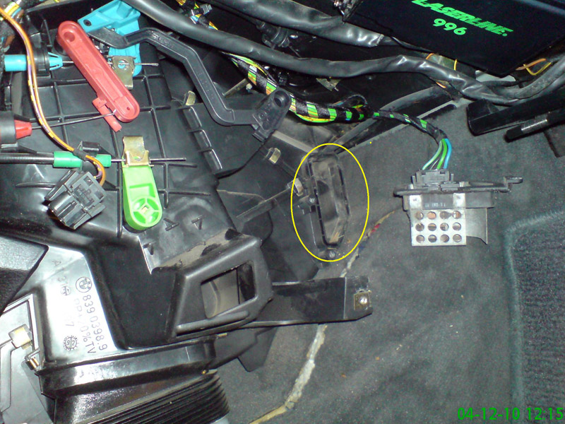

libovka píše:U e34 je výměna tak na 15 minut i s vyluxováním toho bordelu.
Teď jsem v dílně a chtěl jsem filtr vyměnit, a hlava mi to nebere 8O
Prosím o radu, z knížky, kde je návod (kreslený) to opravdu nechápu :roll:
Díky
nuny
Příspěvky: 201
Registrován: ned 16.03.2008 01:00
#25 Příspěvek od nuny »
Tak ten návod jsem už našel, od Tebe..... :oops:
Ale já ten filtr v autě nemám 8O
Není na něj prostě místo :roll: (165x332x34)
Tak co, už jsi tohle viděl? 8O
Díky za odpověď

a máš klimatizaci? :D
nuny
Příspěvky: 201
#27 Příspěvek od nuny »
4am píše:a máš klimatizaci? :D
Díky za ochotu, když "nikdo" nepsal, tak jsem podle VIN našel, že
v mém BMW 520i tour. bez klimatizace, mikrofiltr není :roll:
Jen jsem nechtěl věřit, že r.v. 1993 nebude 8O
