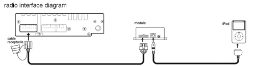

našel jsem úplně nejlepší způsob jak ke stávajícímu BMW radiu připojit iPhone/iPod. A to úplně bez zásahu do kabeláže auta! Jen se to pomocí konektorů propojí a hotovo. Výrobce uvádí že instalace trvá cca 20-30 minut.
Jedná se o výrobek americký firmy DICE electronics.
Konkrétně: DICE BMW iPod / iPhone Integration Kit - SILVERLINE Pro.
Je to sada krabička + kabely.
Stojí to $153 což jsou necelý 3 000 Kč. :D
To by šlo.
jenže.... nepodařilo se mi najít jedinýho prodejce v Evropě.
doprava ze států do ČR je za $132 což je cca 2 500 Kč!
Když by se našel ještě někdo kdo by měl o tuhle vychytávku zájem, tak by se mohla poslat hromadná objednávka a cena za doručení by se rozpočítala. Proto jsem se taky rozhodl založit nové téma.
níže je stručnej popis toho co to umí a odkazy na stránky výrobce i prodejce kterej to umí poslat do Evropy (přímo výrobce to mimo US neposílá)
DICE SILVERLINE PRO
- dobíjí iPhone/iPod pomocí dokovacího konektoru
- zobrazení textu z iPhonu/iPodu přímo na displeji BMW radia
- zobrazuje: umělce, název skladby, název alba
- iPhone/iPod se dá ovládat i pomocí tlačítek na volantu
- muziku můžu volit i přímo z iPhone/iPodu ikdyž je pořád
- pasuje i na BMW vyrobený v Evropě (tedy ty co nemusí mít z fabriky natažený dráty pro CD měnič do kufru. prostě i ty co nemají DSP. třeba můj případ)
- podporuje všechny Apple iPody/iPhony/iTouch/.. co maj dokovací konektor. tedy prakticky všechny typy
+ navíc možnost připojení jakéhokoliv zdroje signálu pomocí stereo jack konektoru.
Přímo na rádiu si pak můžeme vybrat jestli bude přehrávat z iPhonu nebo z AUX vstupu. U toho vstupu jde také nastavit hlasitost/basy/středy/výšky - (v rozpětí 1-100)

nevidím v tom nic až tak závratného Xcarlink umí to samé, lze koupit tady v republice za stejnou cenu a navíc máš USB a třeba i BT
více zde http://www.xcarlink.cz/?p=p_42&sName=bmw-new-

a) Adapter iPOD/iPhone vstup pro autoradio BMW
b) Adapter USB/SD/Bluetooth handsfree vstup pro autoradio BMW
iPhone mám ve speciálním držáku na předním skle těsně pod zpětným zrcátkem. Používám na něm často navigaci (Navigon) která během navigování podporuje přehrávání muziky. Dobíjim ho pomocí kabelu do zapalovače. Často koukám na emaily. atd.
Jenže nikde sem nenašel odpověd na to, jestli když iPhone připojim pomocí adaptéru pak bude možný využívat všechny jeho funkce s tím že zvuk se bude přenášet do rádia. :?:
No, napadlo mě jestli by šlo využít Bluetooth. Přes něj poslat zvuk do radia jakoby to byly klasický stereo sluchátka, který iPhone možná podporuje. To bych pak nemusel ani k iPhonu tahat kabel a všechny funkce by zůstaly zachovaný.
Co si o tom myslíte vy?

musis mit jeste vyvedeny kabel do radia. Zastrcis ten kabel normalne do sluchatek v Ipodu a jede to. Mam to takhle v E61cce i v Sku. V sku pres to prehravam i filmy

Chci to do X5 E53 s MK IV navi se soundsystémem DSP...
Něco u toho xcarlinku píšou, že nelze s DSP - to mám tedy smůlu??
Je nějaký alternativní řešení??
Snejk
Příspěvky: 3118
Klubové ID: 2166
#9 Příspěvek od Snejk »
na dsp nic takoveho neni. musel bys najit cokoli co ma SPDIf... a to tyhle bazmeky sráčský neuměji....

ja som robil dlhý research, keď som si chcel zaobstarať DICE, ale zistil som, že veľmi veľa ľudí s tým má problémy, DICE mrzne, často sa zasekáva a je celkovo dosť pomalé. Namiesto toho som kúpil priamo v USA toto:
http://usaspec.com/product.php?ProductI ... wProduct=1
Majú rôzne verzie pre rôzne autá aj pre rôzne modely BMW. Môžem plne doporučiť, za pol roka som s ním nemal jediný problém, išlo to veľmi svižne. Aktuálne som ho predal spolu s E39 a nový majiteľ používa ďalej :)
