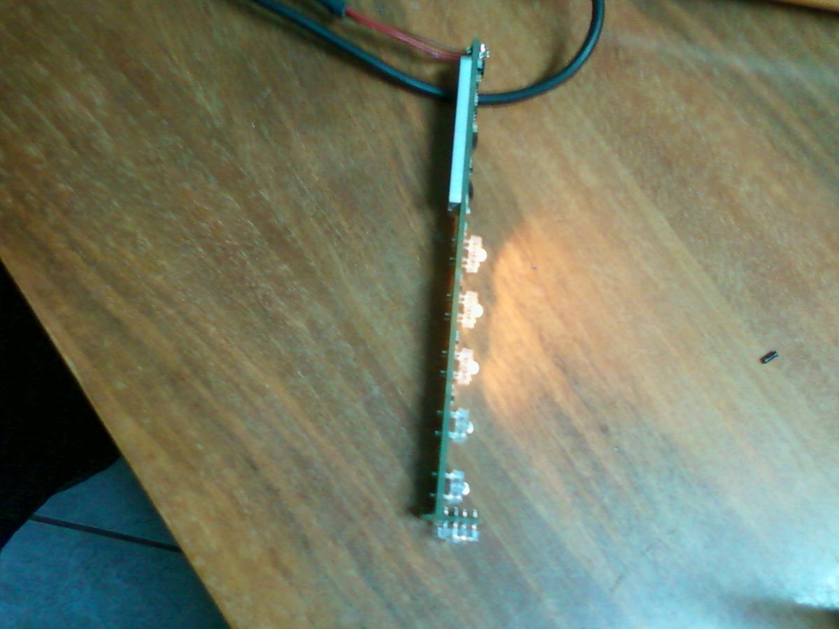

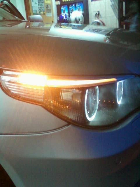

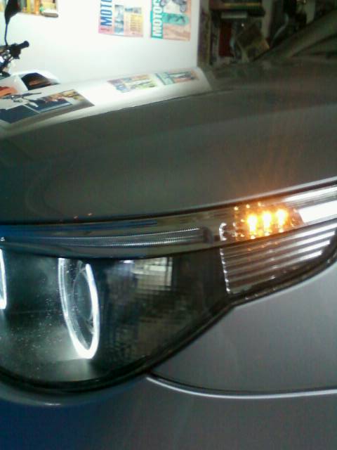

Zdravím, máte někdo již takovouto zkušenost? Přestaly mi svítit v předním světle některé oranžové diody. Jsou prý součástí světla, nevěřím ale, že by se do nich už někdo nepustil. Prosím o rady.
funkční světlo
funkční světlo
nefunkční světlo
nefunkční světlo

...při připojování kontaktu jednou probliknou ty dvě přední diody, jinak svítí jen těch zbývajících pět :-(

jsou vsechny na hlinikovem chladici cca 10š x100d x2t mm, vyndat bez odlepeni celeho plexi nevidim realne

Hanz píše:jsou vsechny na hlinikovem chladici cca 10š x100d x2t mm, vyndat bez odlepeni celeho plexi nevidim realne
přesně tak,nejde to,jen vyřezat to ven bez poškození tech diod je opruz..
Vyměnit světlo,jinak to nejde..

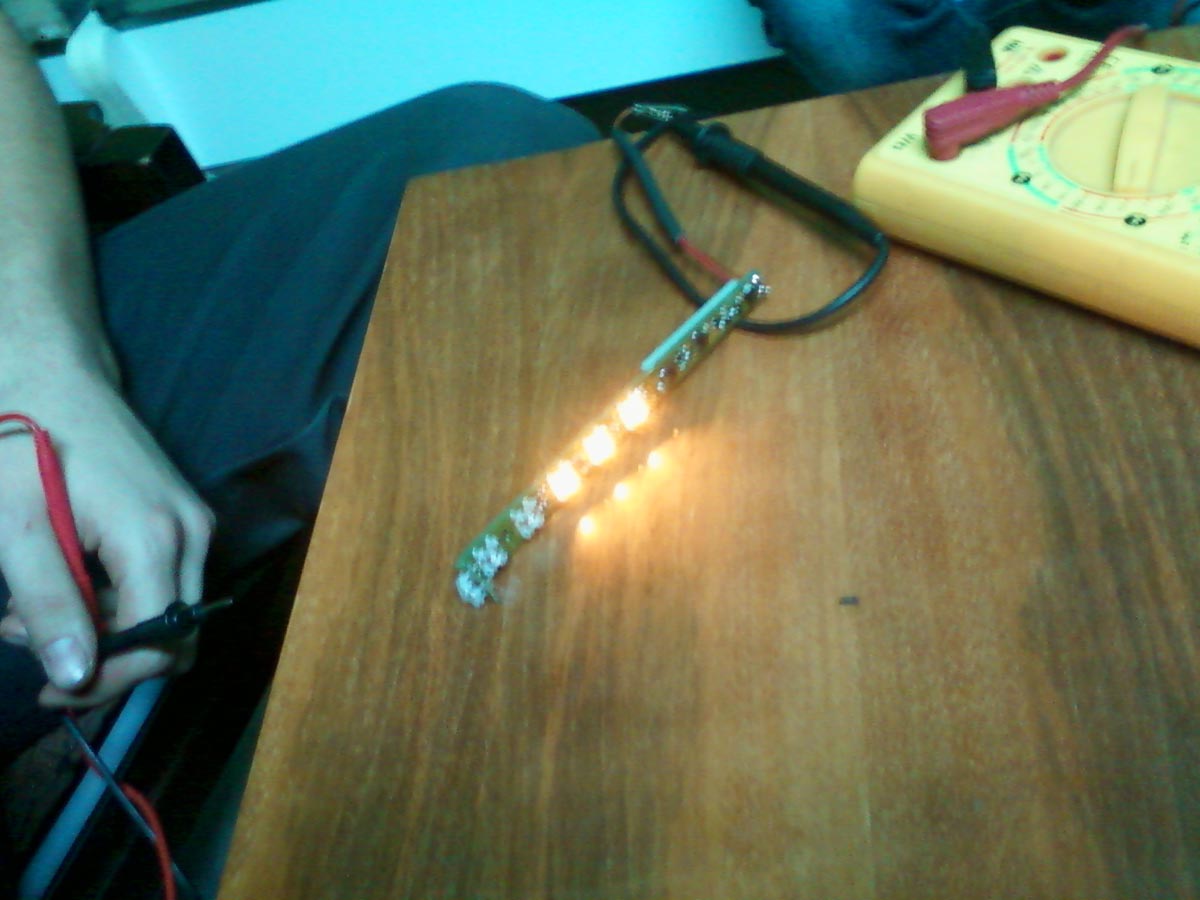

...takže tišťák s diodami demontován, fakt hrozná prácička, ale je nějakej k.o.
...pokud by jste někdo věděl o rozbitém světle z e60tky třeba z bouračky nějaké, prosím kontaktujte mne, potřebuji z něho jen ten tišťák.

tak jestli to mas rozdelane, dej tam normalni diody s odporem, svitivost a barvu dle gusta... videl jsem to prekopane do bila a nevypadalo to spatne

:lol: zkus mrknout, dal jsem to celé elektrikářovi, zkusí to zprovoznit, ale jak to dopadne zatím nevím, díkes
