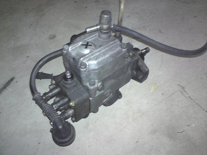

Zdravím, mám rozebranou svoji e34, abych mohl vyměnit vstřikovací čerpadlo...mám ročník 96 a jiné čerpadlo, co jsem sehnal je z ročníku 95...to mé má přívod paliva shora a to druhé zezadu...Je to jedno a stačí předělat hadice, nebo to něčemu vadí a musím sehnat jiné? Předem díky za reakce...
ViktorDDD
Příspěvky: 271
Registrován: pon 29.09.2008 00:00
#2 Příspěvek od ViktorDDD »
čo ja viem tak v posledných modeloch e34 bolo už trochu iné čerpadlo také čo sa dávalo aj do e39, ale aj jedno aj druhé má prívod paliva od filtra zhora, ale môžem sa mýliť, skús dať foto
flandis
Příspěvky: 49
Registrován: stř 13.02.2008 01:00
#3 Příspěvek od flandis »
ViktorDDD píše:čo ja viem tak v posledných modeloch e34 bolo už trochu iné čerpadlo také čo sa dávalo aj do e39, ale aj jedno aj druhé má prívod paliva od filtra zhora, ale môžem sa mýliť, skús dať foto

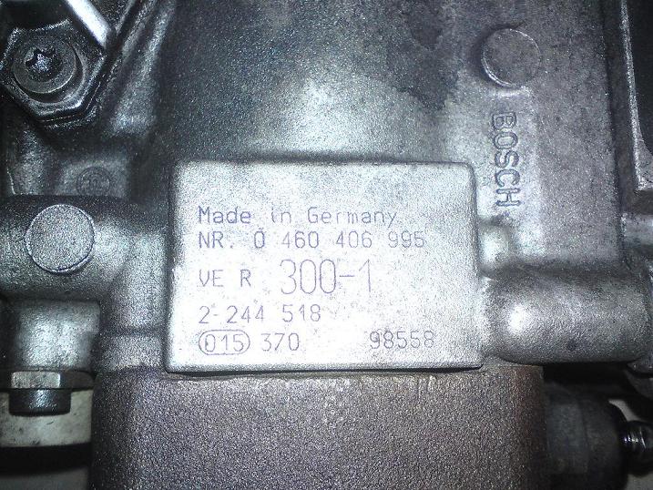

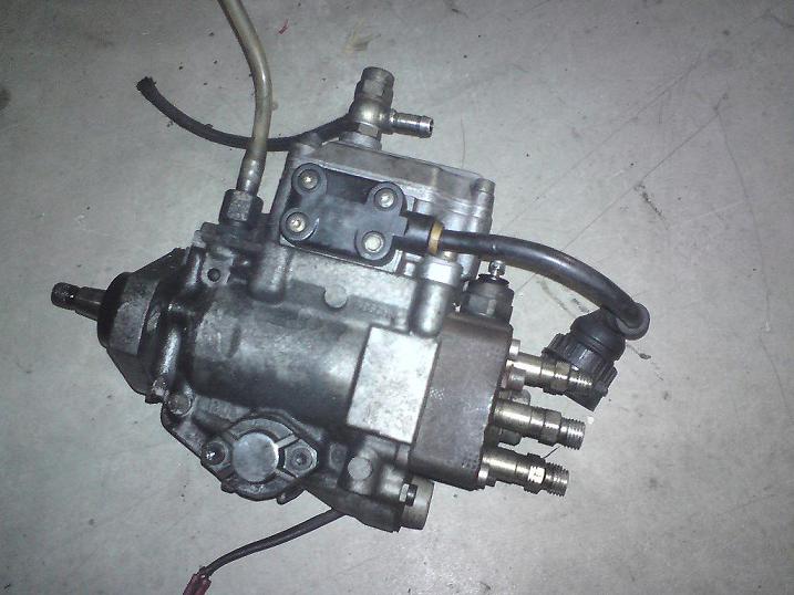

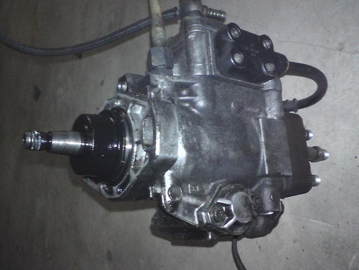

Tak jsme ho uplně z auta vyndali a čerpadlo, co jsem sehnal je udajně z roku 95 a má velkou přírubu, to co jsme z auta vyndali má přírubu malou...vložil jsem tedy foto čerpadla, které potřebuji sehnat...jestli někdo máte nebo víte nějakou radu, kde sehnat...budu jedině rád.
