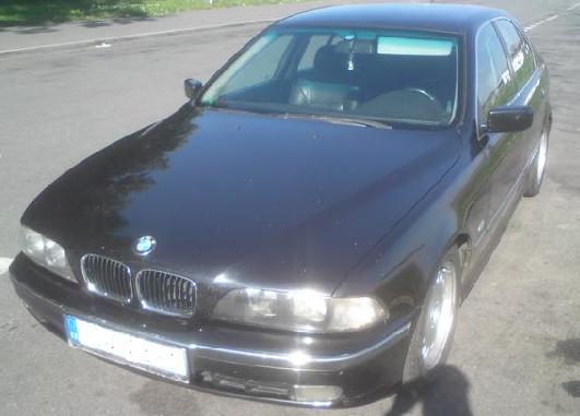

Zdravím klubáci, obracím se na vás s prosbou o radu ohledně vyřešení výměny nárazníku. Měl jsem měnší ťukanec a potřebuji komplet přední nárazník. Mám E39 528i sedan a origo původní nárazník s hranatejma mlhovkama s chromovýma lištama (resp s černýma lištama a nad nima ty tenký chromový), bez PDC. Rád bych namonotoval facelift nebo M-packetovej. Nejsem milionář a proto je pro mě rozdíl jestli mě to vyjde na 5 nebo na 10 tisíc. Navíc když je teď zima na krku.Tzn. když bude facelift za 2500Kč raději si nechám ten celkem se mi líbí (navíc mi tam půjdou ty chromový lišty - myslím teda že je to stejný?) než dávat 7 za Mkovej (mluvím o neoriginálech)

Procházel jsem fórum, možná se to tu už trochu řešilo ale ne zrovna moc obsáhle a hlavně bych rád znal detaily, především co je za problém s podběhama při montáži Mpaketových a jestli normální facelift tam pasuje a jak jsou na tom ty M od těch slováků? Díky všem za rady kde jinde případně koupit?
Raději bych novej, než pak řešit nějaký ulámaný držáky na nějakým starším. Pokud byste třeba i něco nabídli budu rád, kdyžtak potom zadám poptávku do náhradních dílů.
