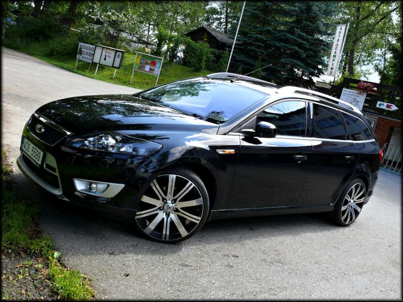

tak asi padla volba na 525d 2004 s 230000km , zitra bude doma (pokud vse klapne ) . vzhledem k tomu ze nejlevnejsi benzin je o cca 4000euro drazsi (a tim padem uz nedostupny ) tak doufam ze toho nebudu litovat .
je to nemecke auto zadny reimport (italie spanelsko apod ) kolem 200t posledni servis , xenony , parkovaky , sibr , kuze (tu bych nemusel ) automat .
sice jsem se o zavadach moc nedozvedel ale jeste kdyz by nekdo vedel o Mpaketu za rozumny peniz tak se muze ozvat . ( jeste ze tohle necte manzelka protoze bych zase dostal .... ) posledni ulet dopadl takto .
http://www.ford-focus.cz/forum/download ... &mode=view
