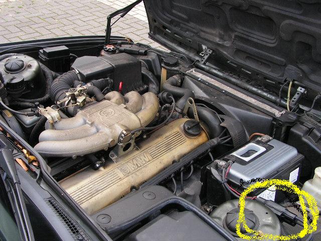

Problem vyresen, byla praskla pliskova pojistka 80A na plusovem kabelu od baterky.
