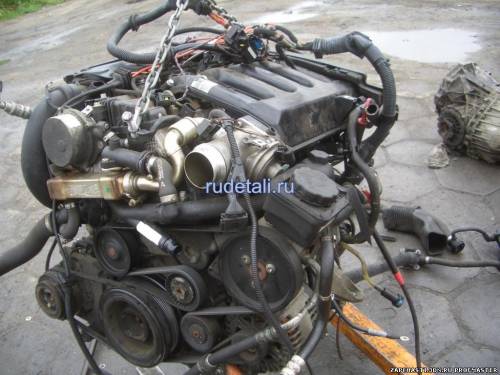

Jinak tady je "neco" videt: Obrázek

Jj tak to je presne ono ;)
Jinak pokud se remen rozsekal, doporucuji sundat remenici a vycistit to tam od zbytku. Me tech par namotanych zbytku dorazilo nacate gufero na klice a ihned po vymene z toho zacal kapat olej...
