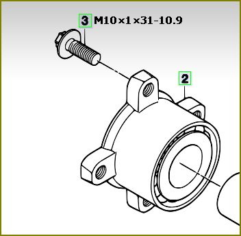

Neví někdo prosím jaké číslo má montážní klíč (torx) na demontáž náboje zadního kola ? Za informaci předem děkuji.

Ano, gola 36 je na středovou matku na poloose ale mě jde o čtyři šrouby (torxy) co drží ložisko.

M10×1×31-10.9

TX 14
