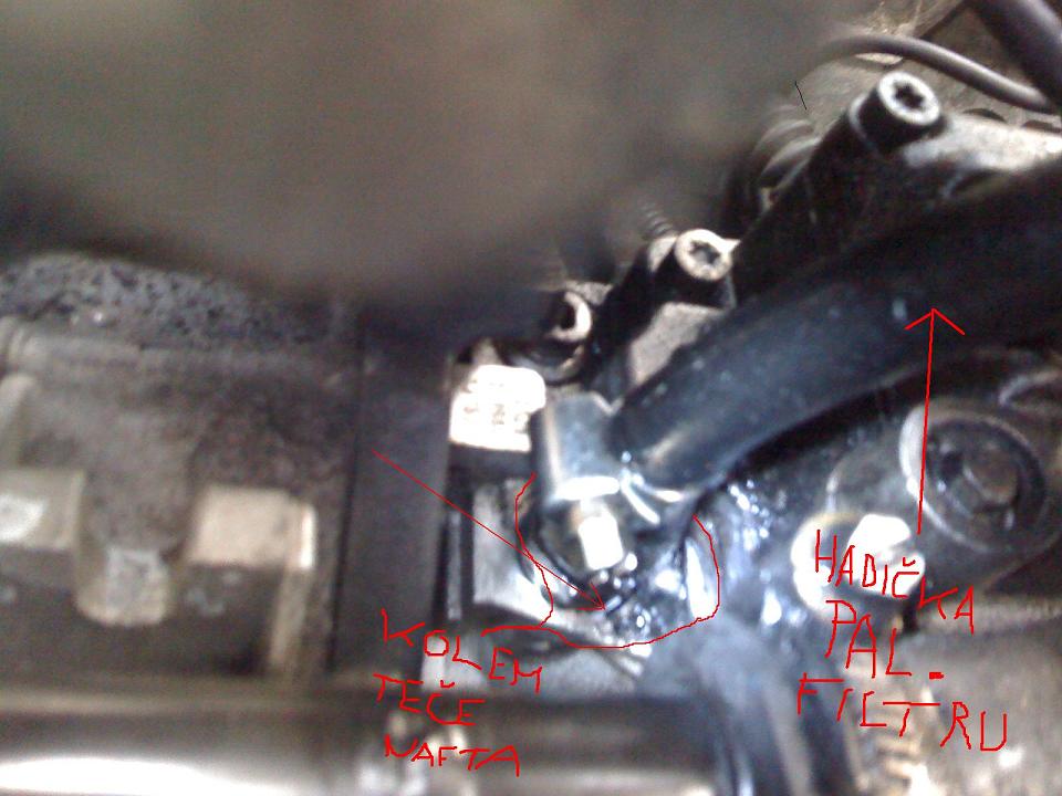

Všiml jsem si, že mi kolem hadičky co vede od palivového filtru do vstřikovacího čerpadla teče nafta, chtěl bych se zepta jestli to vadí nečemu? a jak to spravit? stačí jen utáhnout? Nevím co to je kolem čeho to teče? díky
tady
http://www.ulozto.cz/5677510/img-0366.jpg

dotáhni sponu, když nepomůže zařizni hadici o cenťák, znovu nasaď a zas dotáhni, no a tu sponu radši už kup novou, beztak bude strhlá nebo omletá po třech dotahováních.
Snad je to jen tou hadicí a neteče to někde jinde z praskliny.

- Mne to prosakovalo taky, zariznout, dotahnout, nebo vymenit sponu, jak rika wEnC
- Ono se to nezda, ale nafty muze unikat opravdu hodne, jednou me to nechalo na krajnici po ceste do prace, jednoduse se to hodne uvolnilo a vsechna nafta behem nekolika km vytekla.

Vyměnil bych spíš hadici než sponu. Bude ztvrdlá a zaříznutí na dlouho nepomůže. :wink:
