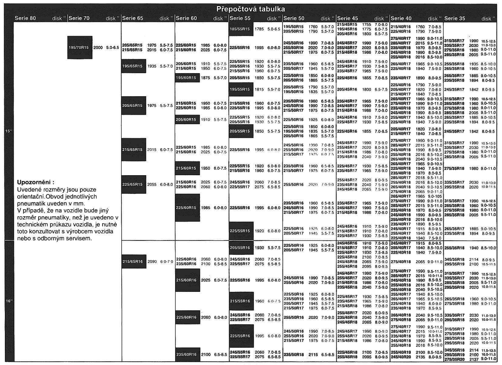

To je ouzkýýýýýýýý a nízký!!! A co je to za značku.? Jestli 16" s profilem 55, tak šíře 225. Samo že na disku 7J. Jo a index nosnosti (zátěže) máš malý!!!
Já mám zimáky Dunlop 205/65R15 94V, a letní Bridgestone 235/45ZR17 96Y.
Malý kola vypadají děsně blbě a velký ti budou přinejmenším drhnout. V první řadě je nejdůležitější vědět průměr a šířku ráfku co už máš. A podle toho vybrat správně široký plášť s konkrétním a správným profilem.
Mrkni sem, třeba ti to pomůže... http://www.az-pneu.cz/pics/prepoctova_t ... ulka02.gif
