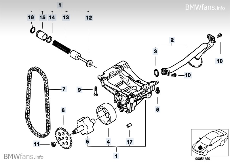

tady to máš http://bmwfans.info/parts/catalog/E39/S ... _drive/#15
jinak ja osobně bych čenžnul asi cely čerpadlo a budeš mít na dosmrti klid :) stojí cca 7000kč

Tím ventilem jsou tedy díly 12 až 16 na obrázku? Díky
Cerpadlo
Cerpadlo
capri
Příspěvky: 1470
Registrován: čtv 03.03.2005 01:00
Klubové ID: 2068
#8 Příspěvek od capri »
jo jo
