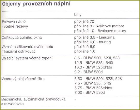

Já dávám do 528i 6,5l oleje a mám to na horní rysku měrky.Těch 8l se mě zdá hodně moc.

Tady jsou nějaké provozní náplně na e39...
Náplně e39
Náplně e39

patří tam 6,5 litru, 5w40, 0w40 nebo 5w30 - a všechny by měli splňovat normu min. BMW longlife 98, pokračovat bys měl nejlíp v té samé viskozitě co tam byla doteď

Dělal jsem teď výměnu oleje,vešlo tam cca 6,5 litru a je na horní rysku na měrce.Olej jsem tam dal tento: http://www.vasoil.cz/detail/texaco-havo ... c/5w-40-1/
