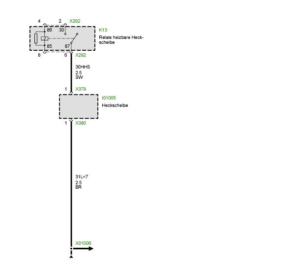

#14 Příspěvek od starML Člen Klubu »
Schéma zapojení je dole v příloze, to relátko K13 je vpravo vzadu za krytem baterky
a ten konektor s protikusem na napájení zesilovače je tady
X379 Verbindungsstecker (1-polig, schwarz), Antennenverstärker +12V přívod
X380 Verbindungsstecker (1-polig, schwarz), Antennenverstärker = kostra
Takže bych zkusil, jestli cvaká relátko, jestli je při sepnutém o odepnutém relátku napětí na zesilovači. Na komoře (2) relátka musí být trvalé napětí, jinak je špatná pojistka F66 40A. Současně prověř všechny dráty, které prochází do 5. dveří, jestli nejsou překlesané nebo nechybí právě ta kostra==> bolest všech Touringů.
