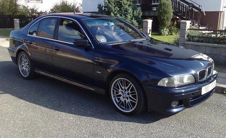

Tak to jsou přesně ty, do kterých půjdu, když mě ty moje zklamou. Tohle je styling 65 myslím ne? Ty moje jsou repliky styling 135.
Risa525
Příspěvky: 1951
Klubové ID: 2231
#19 Příspěvek od Risa525 »
MurphyCZek píše:Tak to jsou přesně ty, do kterých půjdu, když mě ty moje zklamou. Tohle je styling 65 myslím ne? Ty moje jsou repliky styling 135.
ano je to 65ka...koupil sem je za 6000tis :D ale po chvili sem zjistil ze sou meké jak houba tak sem je poslal dál...byt tebou tak do nich nechodim!!!bud nejakej kvalitní vyrobce nebo origo!!!nic jiného!!!!
