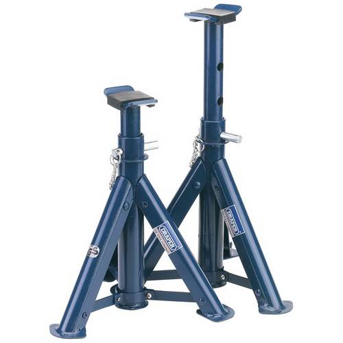

Koupil jsem si podstavec (kozy viz. obrazek) a chtel bych se zeptat kam ji umistujete?
-pod prah ?
-pod poloosu ?
Jak to umistit, abych ten prah neposkodil (nepromacknul)
Je mozne pomoci 4 techto podstavcu zvednout cely auto? Nekde jsem cetl, ze se to nema - mohlo by to z toho pry spadnout.

8O ,no toto... :)
Tak pod práh to nevadí (pokud není schnilej :) ),pod poloosu teda určitě NE 8O ,nejlepší je to vzádu pod nápravnici a vpředu pod nosníky,popř. pod silentblok stabilizátoru...
No a celé auto tím zvednout samozřejmně můžeš,jestli spadne záleží jen na tvé šikovnosti :lol: .

chlapy nestrašte!! Dal jsem na podobné "kozy" před 14 dny M5. Dal jsem je vepředu pod silentblok stabíku.

mel si ji postavit na kotouce :)
kazdopadne jak mas udelanej hever do prahu nebo pod prah?
jestli pod tak to supni taky pod prah
