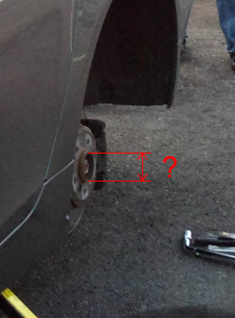

chci se zeptat, zda mají všechny E60 stejný rozměr "náboje" na kole - nevím ani jak přesně se té věci říká. Viz. fotka.
Jde mi o to, že jsem loni jako zimáky koupil repliky M kol a byly k nim podložky - vložky, co se nasadili na tenhle náboj, aby kolo sedělo přesně na středu. Já je někde ztratil a potřebuju nový a v pneuservisu mi říkají, že kecám, že tam žádný nebyly a dají to tam bez nich. Což je kravina, samozřejmě.
Dostali jsme se k diskuzi o tom, zda mají všechny E60 stejnou velikost těchto "nábojů", protože já myslím, že ne a proto tam výrobce těch kol přidával ty vložky.
Děkuji všem!

všechny maj stejnou velikost, akorát nechápu co šaškuješ s nějakejma podložkama :)

on asi mysli stredici krouzky predpokladam. To zajed nekam kde prodavaj kola treba v praze je to Makocar.

Ano, přesně tak. Špatně jsem se vyjádřil, jde o středící kroužky. Ty jsem někde během léta a stěhování ztratil a ty diletanti v pnuservisu mi tam chtěli nandat zimáky bez nich! A ještě ze mně dělaj blba, že tam žádný nebyly a že prej ty rozměry seděj. Jenže prdlajs, ty středící kroužky tam byly a já je potřebuju sehnat. Díky za tipy.

Mám tutéž zkušenost. K ALU kolům jsem dostal šrouby, bohužel bez středících kroužků. Přišlo se na to až po tom co mi to potřetí vyvažovali. Dle technika má náboj mého BMW 530d, E60 r.v. 2005 72,5mm. Alu kolo mělo 75mm.
Vůle je sice minimální,..nicméně kolo samotné pak drží jen šrouby, které to kolo nikdy neudrží přesně v ose. Při 100km/h v autě vibrují i sedačky :-) Ty středící kroužky jsou nutné. Kontaktoval jsem eshop, ve kterém jsem kola koupil. Snad mi středící kroužky zašlou..
