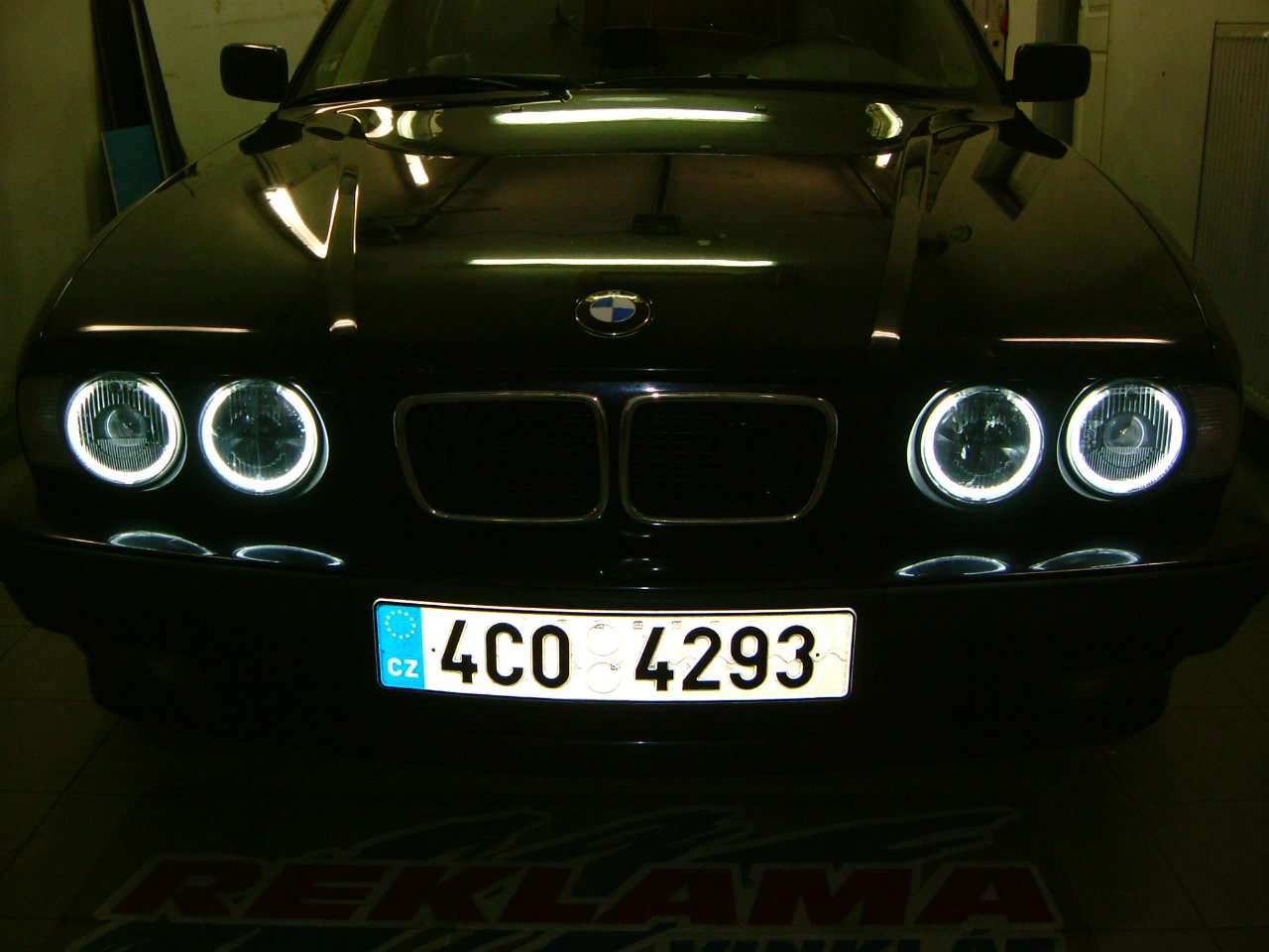

Je to asi 3 tydny co sen si je daval na E34. Vyndat svetla byla sranda,ale pak odlepit ty skla..... Resil jsem to nahrejvanim horkovzdusnou a zaroven lehce pacit. Pak to slo celkem dobre. Mam cerny svetla od Helly. Po sundani skel je u tlumeneho svetla cerny plast okolo cocky. U toho plastu se musi ubrousit hrana,aby zalezl vic do svetel. Tim vznikne misto pro ty krouzky. Jinak pak jak na tom videu. Ja akorad u tech tlumenych protahl draty dirou po parkovacce. Ve finale to nema chybu! Moc pekny. I na tech cernych svetlech. Jsou videt krouzky i pri zhasnuti.
