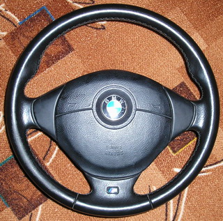

Mam doma volant asi z M3 e36 1997, ale mam problem pri montazi do E36. V servise mi rekli ze je z E39 a ze montaz bez mechanicke upravy je nemozna a ze by stejne nefungoval airbag. Nevite jak poznam na volantu jestli je E36 nebo E39? Fotky kdyz tak mam kdyby pomohli.

ETK - číslo je jaké?

Slid píše:ETK - číslo je jaké?
nevim jestli je to ono 3234-2228 2309, ale jinak na volantu moc cisel neni, nebo kolika mistne by melo byt?

11 místné by mělo být
E36 M3 -> 32 34 2 228 230
http://bmwfans.info/original/E36/Cou/M3 ... l-32_1104/
E39 -> 32 34 2 228 670 http://bmwfans.info/original/E39/Lim/52 ... l-32_1122/
dle mě máš ten první podle čísla a musí ti tam jít

Slid píše:11 místné by mělo být

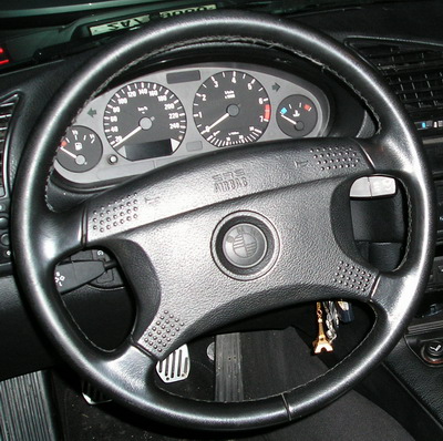

no to cislo souhlasi, ja tam mam akorat navic tu 9. Vypada to ze by to teda mel byt z E36, ale nechapu proc to nepasuje. Nebylo by mozne treba ze do starsi E36 napr. z roku 1993 by nemusel pasovat kvuli jine tyci volantu? Protoze ted mam v aute volant, ktery se pouzivat jenom kolem roku 1993. viz fotky
