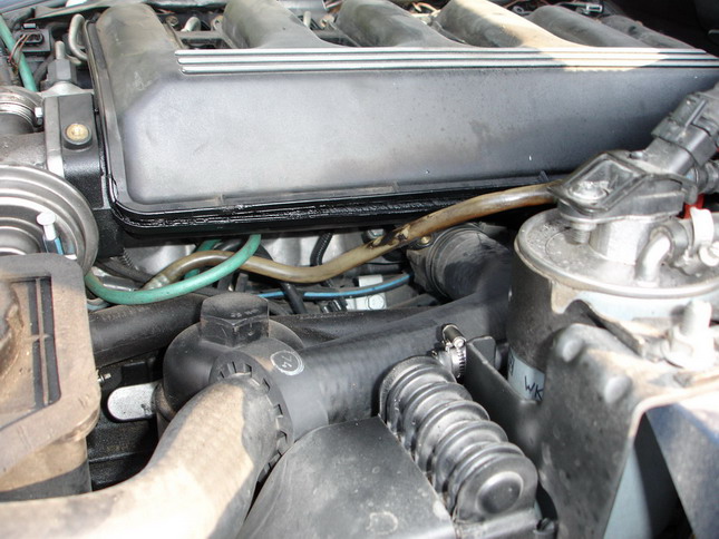

Zdravím všechny na fóru, stalo se někomu z vás, že se vám roztrhlo plastový sání na 530d? Nejdřív z toho začal trochu mlžit olej, nevěděl jsem odkud to jde a chtěl jsem se na to kouknout, až dojedu...tak sem nedojel... Nemám to chipnutý ani jiný úpravy, diagnostika nic nehlásí.

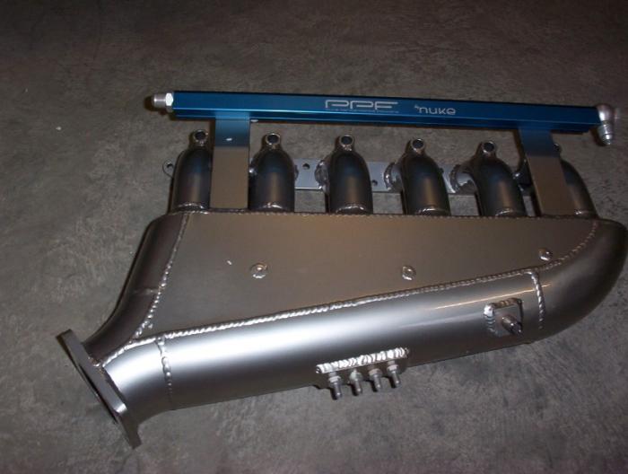

za tyhle prachy by to uz nekdo mohl zacit delat karbonovy :-)) nebo z hliniku .-) (na tom sani na obrazku jsou videt ty zavarene pricne vyztuhy, prave kvuli rozpinani - bez nich praskalo i toto hlinikove, ale tam jsou jine tlaky :-) na prvni pohled to nevypada, ale ten relativne maly tlak pusobi na pomerne velike plose, takze ten kompozitplast vede tezkej zivot-stridani teplot a tlaku, vibrace a pod)

Při vyndavání to chce malinko zatáhnout po směru jízdy na konci šteftů, protože tam vadí plast od stěračů, ale dá se na to použít "jemné násilí" :-) Skladník mi ukazoval, že má v sešitě další 2 objednávky na to samý obj. číslo...
