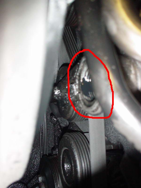

Otevřu takhle odpoledne kapotu a co nevidím...
Nádržka na ostřikovače a na druhé straně palivový filtr a kolem je pošplícháno od oleje :?
Je to jakoby od vrtule kdyby šplíchal trochu olej...
Má s tím někdo náhodou nějakou zkušenost?

Jawak píše:Otevřu takhle odpoledne kapotu a co nevidím...
No zkusenost nemam,koukal sem do TISu,olejovy cerpadlo je na klice,tak asi to lita tam? To cerpadlo je honeny klikou a je za prsama.Na remenici na klice bude asi simering kde to tece. Ale jen typuju. Jestli to nelita moc,tak to ohrej,umej a pak at ti to nekdo podrzi na miste pod krkem,asi to nekde uvidis.

nebo nějaká hadice ke chladiči? servo?

Závada odhalena, nevím proč a z jakého důvodu se ztratil tento skur.. :?
Na obr. je to č. 4
http://www.realoem.com/bmw/showparts.do ... g=11&fg=18

A nemenil si nebo nekdo pred tebou cerpadlo? To kryje tu matku co je na rozvodech na cerpadle,asi to nekdo zapomel dotahnout a casem se to vytocilo.

todle je matka co drží hydronapínák, před měsícem jsem to měnil, praskla, nahod novou a je to ok.

JaraX píše:todle je matka co drží hydronapínák, před měsícem jsem to měnil, praskla, nahod novou a je to ok.
Jasne a zaroven kryje diru do rozvodu,proto mu tam lital olej,povoluje se pres ni matka na rozvodech na cerpadle.
http://kokodak.web2001.cz/zatka.jpg
