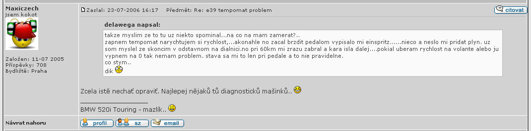

Maxiczech píše:
Marwin píše:
Maxiczech píše: Neříkají Ti v Aši "Elektrónek"? :D To je samej rezistor, tranzistor. Jsem si zcela jist, že elektrika v BMW nemá chybu. I když pustíš všechny spotřebiče, vč. vyhř. sedaček, všech skel, zrcátek a rosvítíš všechna mlhová a dálková světla a zapojíš kávovar do zapalování, tak altík se maximálně jemně zahřeje a Tobě se možná jen zasměje, že jsi mu ulevil LED diodou. Mám pocit, že ten Tvůj názor je divnej. Né blbej.. :roll:
Jak mi v Aši říkají ti musí být celkem jedno. Problém je v tom, že na rozdíl od tebe a tvých přiblých keců se snažím v rámci svých znalostí lidem pomoc nebo aspoň poradit. :mad: Ty by si měl v první řadě starat o sebe, pak změnit svůj nick na maxicocot a neříkají ti náhodou v Praze "Diagnostík"?
Ano! V rámci svých možností se snažíš pomoct. Bohužel tvé znalosti jsou tak žalostné, že normálně krofeš vo hovně. Nikomu to nic nedá, ale zřejmě tvůj pocit, ti dodává jiné myšlenky. Tak to tady pěkně prolistuj a hoď sem link, kdy jsi někomu konkrétně pomohl.. 8O Rezistore.. :roll:
Tady máš ten link ty chudáčku ...
