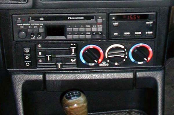

Zdravim, mam mensi problem. Dnes jsem se vrtal v aute, respektive receno v radio a ouha. Mam e34, radio BMW Bavaria Elektronik CD 2, + origo bmw zesilovac,+ sadu 10-ti origo repro BMW a elektrickou antenu v levym zadnim blatniku.
A resil jsme problem, jak a kam dat neorigo zesilovac na antenu (slabej signal radia). Tak mi bylo porazeno, ta to dam na bilej drat, ketrej vytahuje antenu. To jsme udelal. Jenze, mel jsem vyndane radio, sundanou z nej tu koncovku s dratama, chtel jsme na ten jeden pichnout kabel proudovej od toho zesilovace, nakonec jsme ho do koncovky nepichnul, dal jsme ho proste nekde uprostred dratu. Vse jsem vratil, zapnul a nic. Radio se rozsviti, diplej naprosto cistej bez znaku a pismen a radio jen lehoucce sumi.... Das ist alles.
A ted mi nekdo poradte, co se mohlo pos.at. Jeste jeden detail, kdyz jsme to rozdelaval a daval dohromady, tak jsme mel radio polocene na celnim displeji....tudiz se mohlo cokoliv zmacknout.
Nevite nahodou, co se s nim mohlo stat? Trochu mi v autu chybi, ze tam nic nehraje... :-(
kdyztak prikladam obrazek radio pro predstavivost.....
